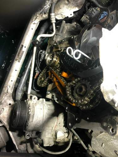

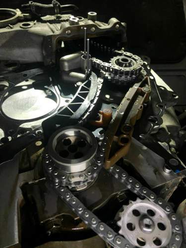

Hallo Leute. Ich wollte mich mal wieder zu Wort melden. Inzwischen ist die Ölwannendichtung getauscht und alle neuen Kettenräder verbaut. Die Kette für Ölpumpe ist auch verbaut.
Leider ging das auch nur in Verbindung mit der Demontage der Ölwanne. Hatte aber auch was Gutes da ich noch ein Metallteil der defekten Kette gefunden hatte.
Leider hat sich jetzt noch heraus gestellt, was Adam geschrieben hat. Beide Nockenwellen sind krumm. Einlass wie verrückt, Auslass lässt sich eventuell noch richten. Morgen bau ich den ZK runter und werde ihn komplett zum Motorspezialisten bringen. Er soll drüber schauen und gucken was neu muss und was nicht.

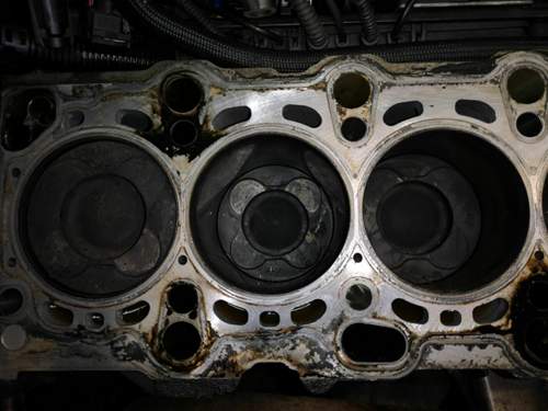

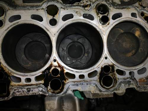

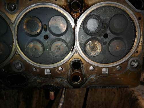

Hey Leute. Habe heute den ZK runter genommen. Kontakt war auf jeden Fall zwischen Kolbenboden und Ventilteller, aaaaaber es sind lediglich Spuren im Ruß zu sehen. Keine wirklichen Eindrücke im Kolbenboden.
Dennoch geht der Zylinderkopf die Woche zum Motorbauer der alles checkt. Betroffene Ventile austauscht. Alle neu einschleift, und die VSA austauscht.
Im großen und ganzen sieht es nicht ganz schlecht aus.
