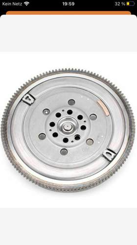

Hi.
Ich möchte es mal wieder hoch holen und euch die Antwort erläutern. Es war dann doch ganz einfach. Und zwar haben die von mir eingestellten Steuerzeiten nicht gestimmt. Man kann die KW in zwei Positionen abstecken. Einmal kurz vor OT, einmal kurz nach OT.
Kurz nach OT ist die richtige Einstellung. 😉
Wie meinst du das? Im Schwungrad ist doch nur ein Loch für den Ot stift. Wie kann man dann daneben liegen?
M. W. n. gibt es nur eine OT Stellung. Daher frage ich mich auch wie die Aussage vom TE sein kann?
@KapitaenLueck schrieb am 16. März 2022 um 10:26:08 Uhr:
NEIN, gibt es nicht. Es ist so wie ich es geschrieben habe. Es handelt sich auch nicht um ein Langloch oder ähnliches. Die KW lässt sich vor und nach OT abstecken. Zu 1000%
@Adam320 schrieb am 16. März 2022 um 08:40:16 Uhr:
Bitte meine Antwort an Kaptain lesen.
Ok, ich habe es erst am wochenende gemacht und nichts gesehen. Hab Ot abgesteckt- oben Brücke auf die Nockenwellen und Kette runter
Sehe zumindest auch auf dem Schwungrad auch nichts dergleichen
