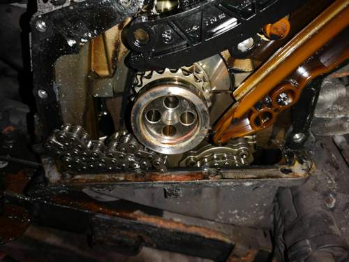

VDD runter gemacht und von oben in den ZK geschaut. Wenn man nach unten schaut sieht man das doppel Ritzel was sich auf der Welle der HDP befindet. Das Innere Ritzel ist das Ritzel was zur KW geht. Sprich auf der Oberseite müsste auch die Kette zu sehen sein. Ist aber nichts zu sehen, nur das Ritzel.
Alles Kipphebel sind zumindest das was ich jetzt gesehen habe, in Ordnung, keiner beschädigt, beide NW lassen sich ohne Probleme durchdrehen.
Ein Zeichen das alle Ventile Intakt sind??

Solange die Hauptkette i.O ist, sind die Steuerzeiten ok. Daß da irgendwas überspringt, ist unwahrscheinlich.
Wenn Du den Ventildeckel runter hast, kannst Du den Motor auf OT stellen und die Nockenwellen Stellung prüfen. Stimmt diese, ist alles halb so wild.

NW OT Stellung passt perfekt. Beide Markierung auf der Rückseite der Stirnräder passen.

Das habe ich heute entdeckt. Beide unteren Ketten gerissen. 🙁
Nockenwellen raus, schau dir die Lagerflächen an.
Wenn die i.O sind, sind beide Ketten gleichzeitig gerissen und der Motor ist nicht trocken gelaufen.
Neuen Satz rein, und gut ist.
Entweder bin ich zu doof, oder ich verstehe den Motor nicht. Aber mich lässt das Gefühl nicht los, daß Kolben und Ventile irgendwo Kontakt hatten.
Mir fällt keine Sinnvolle Begründung ein, weshalb der Kontakt nicht zustande gekommen sein sollte.
