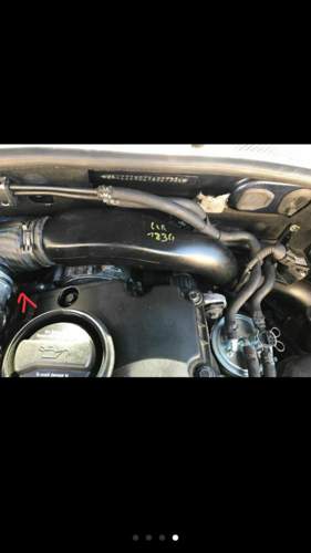

7zap und Nemigaparts hilft mir aktuell irgendwie auch nicht weiter. Am Block finde ich keine Motorkennbuchstaben. Jedoch steht am Block folgendes (siehe Bild).
Kann man damit was anfangen? Ist irgendwie keine Teilenummer (nur 8 Stellen)...
Auf den ersten Blick sieht er aus wie meiner, 1.9 TDI mit PD (115 PS) und MKB AJM.
Wenn ich nicht irre, waren die einzigen 1.9er mit PD der AJM und der ATJ (im Quattro), welche mechanisch baugleich sind.
Bei genaueren hinsehen fällt mir aber folgendes auf:
Der AJM/ATJ hat hinten am Motor eine Tandempumpe. (Fördert Diesel und erzeugt Unterdruck). Diese Pumpe könnte das Bauteil am roten Pfeil sein.
Was aber dann merkwürdig wäre, ist, dass das Unterdruckrohr (grün) von der Pumpe zu dem Bremskraftverstärker (schwarz) fehlt.
An der blauen Markierung müsste dann auch der Anschluss aus Gummi zum BKV sein. Aber bei @mstrd308 ist dort nur eine Blende.
Des Weiteren müsste mit der gelb markierten Leitung, die Versorgung der ganzen Ventile mit dem Unterdruck stattfinden.
@mstrd308 sind bei dir diese Leitungen vielleicht irgendwie anderes verlegt?
Diese Leitungen sind nämlich typisch für den AJM. Diese Tandempumpe (hinten am Motor) gibt es nämlich beim 1.9er nur im AJM.
Ich beziehe mich hierbei allerdings nur auf die Baureihe des B5.

Kannst du mit den Bildern der Unterdruckpumpe mehr anfangen?
Am roten Pfeil geht ein Schlauch ab, wo geht er hin?
Und wie sieht es bei dir im Wasserkasten aus unter der Abdeckung?

@max1605r schrieb am 13. Oktober 2018 um 12:28:06 Uhr:
Interessant. Hast du von diesem Rohr auch eine kleine Abzweigung für einen dünnen Unterdruckschlauch?
Nope hab nichts gesehen. Denke das ist ein eigener Anschluss an der Unterdruckpumpe?
Wenn das ein AJM sein sollte, dann gibt es nur diesen einen Ausgang.
Du hast oben auf dem AGR Ventil einen schwarzen Schlauch. Wenn du den zurückverfolgst, dann müsste er in ein Magnetventil (N18) reingehen. An diesem Ventil sind insgesamt 3 Schläuche befestigt.
1. der Schlauch der zum AGR geht.
2. ein Schlauch der zum Luftfilterkasten geht.
3 und ein Schlauch der irgendwo eine Verbindung mit der Pumpe herstellen müsste. (Der müsste von diesem Ventil zu einem Y-Stück oder einem Kreuzungsstück gehen. Und von diesem Stück dann zu dem Rohr zwischen Pumpe und Bremskraftverstärker.)
So ist es, wenn es ein AJM mit 115 PS ist.
Das N18 müsste dann auch an einem Halter unter dem Saugrohr in der Nähe des Ölfilters befestigt sein.
