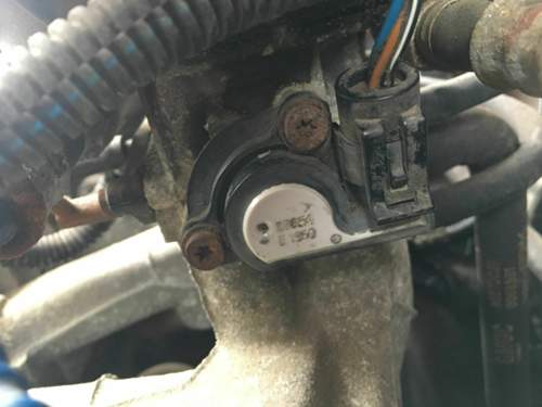

Hallo, jetzt bei der Kälte hat unser Astra Caravan Bj 96 ein Problem: im Stand hat der Motor eine zu hohe Drehzahl, als wenn man Gas geben würde. Ist da vielleicht ein Sensor kaputt oder verschmutzt?
nein, das Teil auf dem vierten Foto ist das Potentiometer für die Drosselklappe wenn ich das richtig gesehen habe. Der Leerlaufsteller ist größer und Zylinderförmig schwarz.
Auf dem ersten Foto sieht man ihn unter der Glocke links neben dem Schlauch.
So wie das aussieht würde ich meinen es ist ein C16NZ, da Zündverteiler.

Läuft er die ganze Zeit zu hoch oder nur die ersten paar Minuten
Könnte ein verdreckter Leerlaufregler sein. Falls dieser bei deinem Motortyp verbaut ist, schau mal in diese PDF für weitere Infos: http://www.pierburg-service.de/ximages/pg_si_0054_de_web.pdf
Die Reinigung ist recht einfach. Den Stecker vom Regler lösen, die zwei Torx-Schrauben des Leerlaufreglers am besten mit einer Ratsche abschrauben. Die Spitze des Leerlaufreglers mit z.B. Kettenreiniger (greift keine Kunststoffteile an) für 10 Minuten einweichen lassen. Danach nochmals absprühen und gut trocknen lassen. Den Luftkanal mit einem in Reiniger eingeweichten Küchentuch auswischen und die gesäuberten Schrauben mit etwas Schraubensicherung handfest reinschrauben.

Also nicht die ganze Zeit, er fährt die Drehzahl langsam runter, aber nicht ganz
Klingt nach Nebenluft die der arme Leerlaufstellmotor durch Nachregeln ausgleichen muss. Alle schwarzen Unterdruckschläuche okay?

oh, das werde ich überprüfen vorm ausbauen
Ich habe nachgesehen, die Schläuche sitzen und sind gut. Das Teil mit den zwei Torx-Schrauben muss ausgebaut und gereinigt werden? Siehe Fotos …
