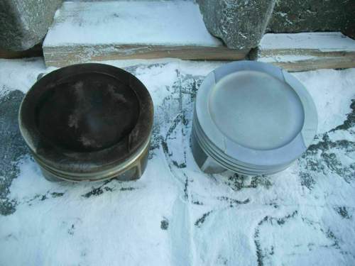

Unser Golf 7 1.2 86 PS braucht auf 1200 Kilometer 1 Liter Öl normalerweise, nun verlangt er schon bei 900 Kilometer öl Leuchte geht an. Motor platt bei 139000 Kilometer und 6 Jahre alt ?

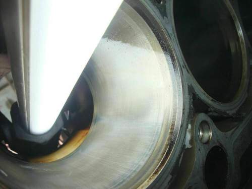

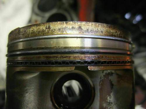

Auch und besonders weil deine Aussage, Beschreibung des Umstands alles andere als ausführlich und umfassend ist, gehe ich anhand der bekannten Angaben davon aus, dass die Ringe bzw. Streifer in die Fritten sind. Die Schafties schließe ich beim Aufbau dieser “neuen“ Motoren aus, der Turbo würde sich ganz anders bemerkbar machen, vor allem nicht innerhalb von sechs Monaten mit konstantem Verhalten und Ölverbrauch.
Du fährst nun wissentlich seit mindestens (!) über 6 Monate mit den defekten Streifern durchs Land. Diese haben entsprechend permanent den Schliff angegriffen und es kommt zu ersten Auswaschungen, was dann langsam aber sicher zum Exitus bzw. in Bezug auf den Motorblock - sofern man nicht selber schraubt - zum wirtschaftlichen Totalschaden führt. Da hilft auch kein 2ter, 3ter oder 4ter Kat.
Das hat alles, wie schon in meinem ersten Beitrag, nur allein mit dir zu tun und mit nichts anderem. Von daher leite ich auch ab, dass du bei künftiger Erkundung anderer Hersteller dieses wie eine Seuche mit nimmst. Mein klärendes sabbern sei mir verziehen.
Kolben 1
Auswaschung
Kolben 2

Ich rate dir, bevor du den neuen Katalysator auspackst, als erstes eine fachlich richtige Kompressionsmessung auf allen Töpfen zu machen, dabei besonderes Augenmerk auf den 3. Zylinder legen.
Danke ,das werde ich dann morgen gleich Mal machen.mfg
