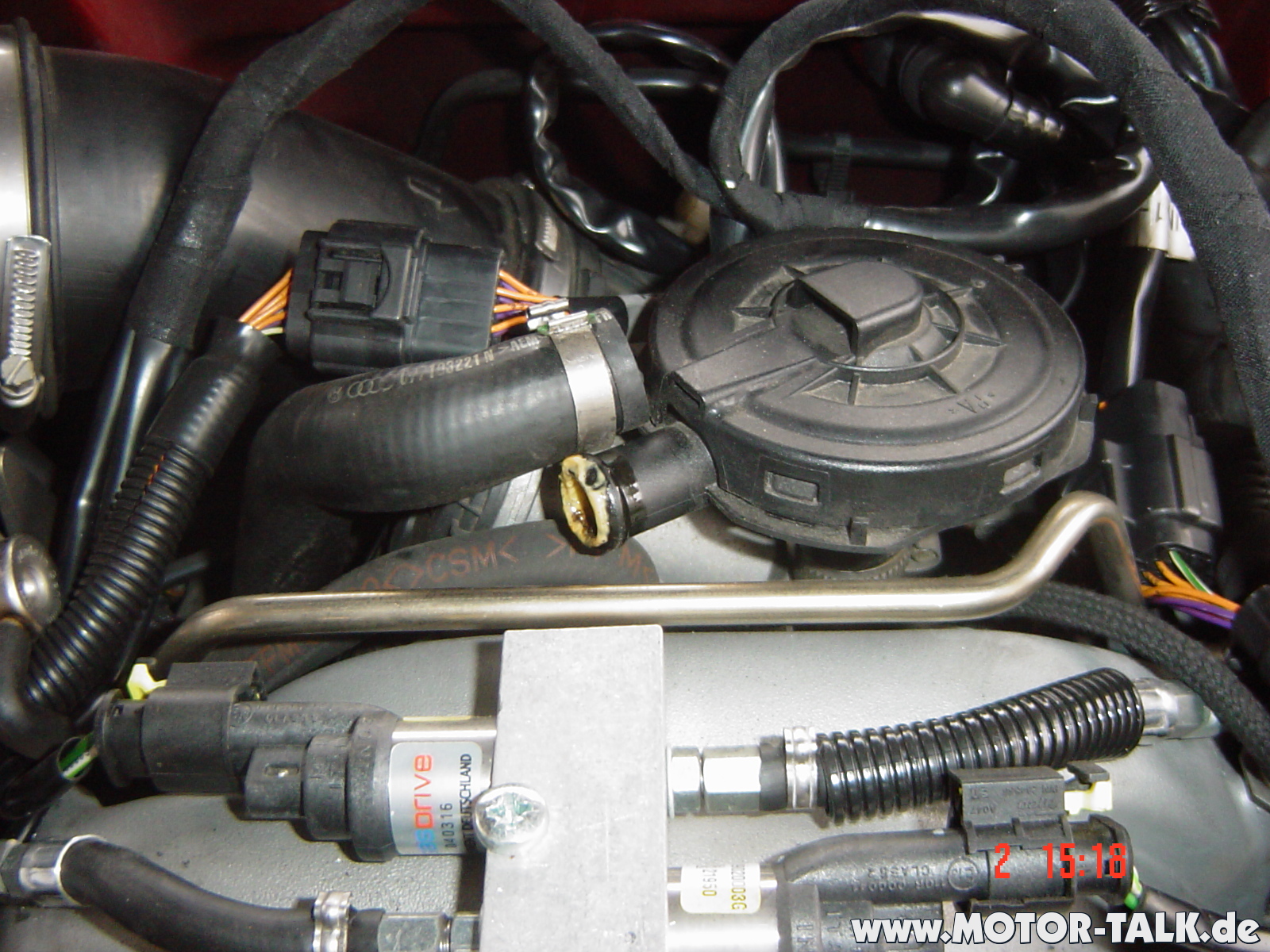

Ich tippe ganz stark auf Kurbelgehäuseentlüftung bzw. das Ventil von der Kurbelgehäuseentlüftung. An der Hinterseite des Motors ist dieses Ventil (Pilzförmig / Tellerförmig). Wenn das Jaulen da ist, drück das Ventilgehäuse mit der Hand mal fest zusammen. Wenn sich das Geräusch verändert, dann kannst du recht sicher sein, dass es das Ventil ist. Eventuell ist auch nur die Dichtung vom Ölpeilstab defekt, das kann auch schon zu solchen Geräuschen führen.

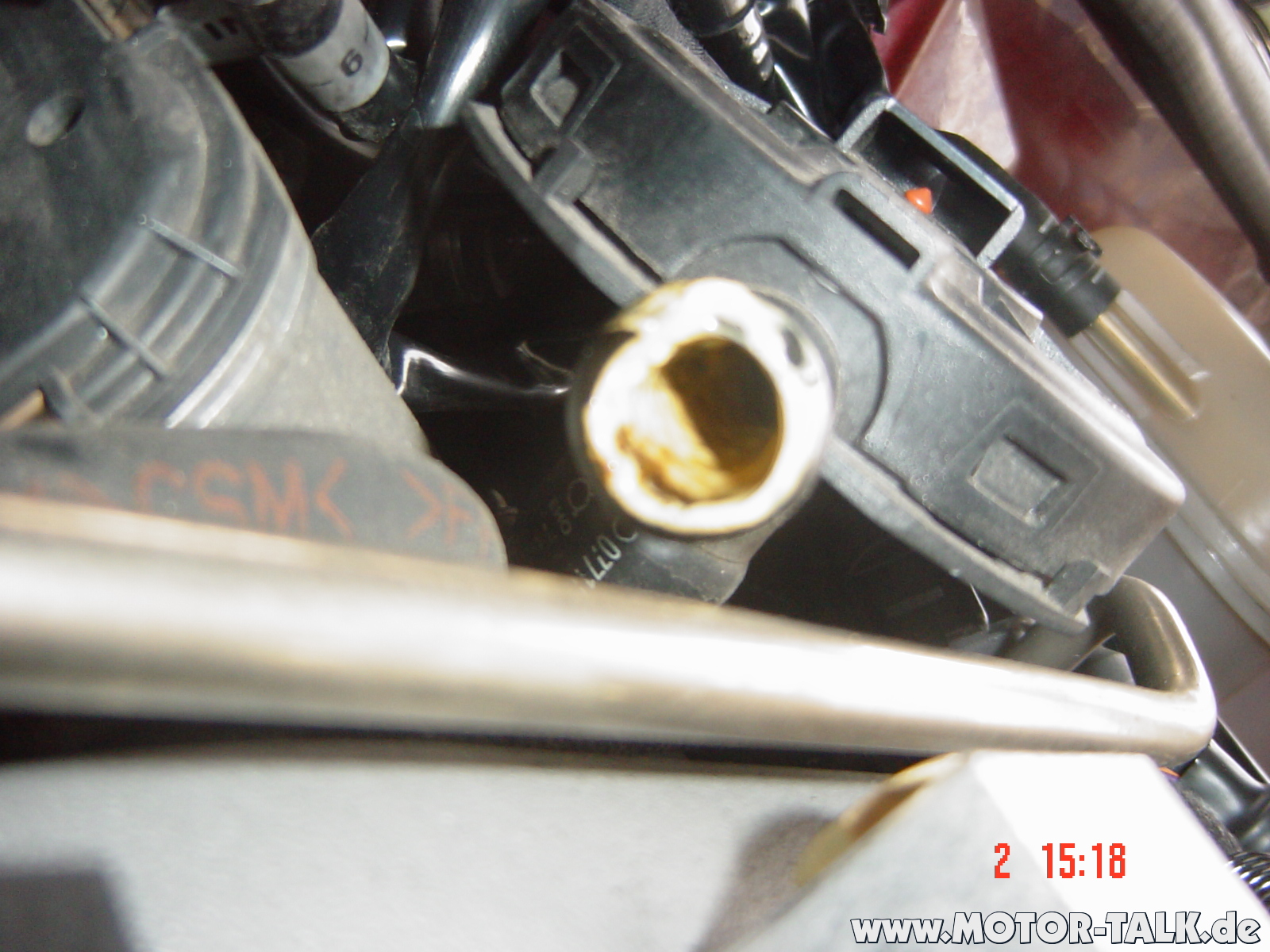

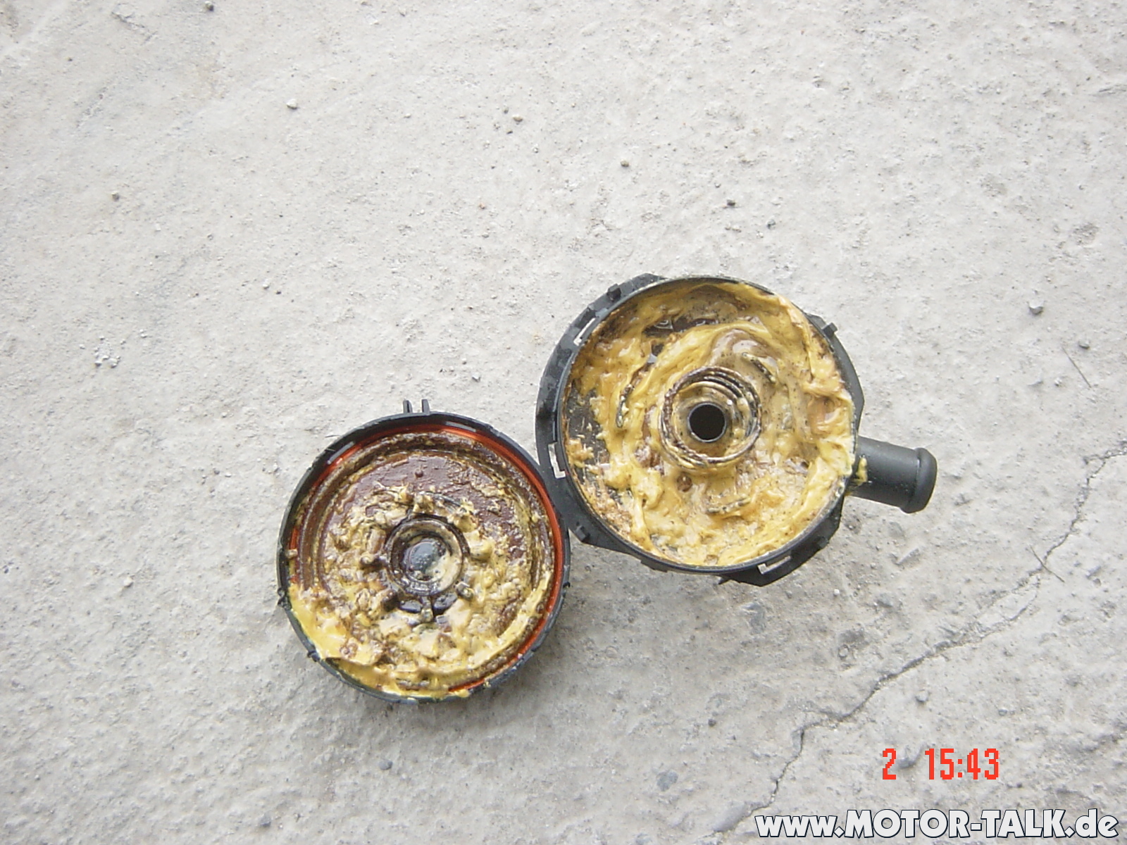

Also eine Saugstrahlpumpe braucht mindestens 3 Anschlüsse. Das Ventil (Pilz) an der Rückseite hat allerdings nur 2 Anschlüsse. Vom Aufbau her ist es auch nur ein Rückschlagventil. Ist evtl. beim VFL anders, aber beim AQG, AQF etc. ist dieses Ventil drin. Teilenummer muss ich raussuchen.
Siehe hier:
- http://www.motor-talk.de/.../Attachment.html?attachmentId=638276
- http://www.motor-talk.de/.../Attachment.html?attachmentId=638275
- http://www.motor-talk.de/.../Attachment.html?attachmentId=638278
Das Ventil macht definitiv den in Ton in der mp3. Besonders im 3. Bild kann man gut den Grund erkennen. Wenn der ganze Ölschlamm darin festhängt, kann die Membran nicht mehr schließen und es kann diese Geräusche machen.
@ red: Nimm dieses Ventil mal unter Beobachtung. Evtl. hilft schon etwas "biegen" am Schlauch. Das Geräusch sollte sich dabei verändern. Entweder machst du das Ventil dann mal auf und sauber, oder es kommt ein neues rein. Bei mir ist das Geräusch übrigens verschwunden, mit dem Wechsel auf neues Öl und ein paar Vollgasfahrten.

So ne verschlammung hab ich schon lang nich mehr gesehen. Iss ja eigentlich eher Emulsion.

Es ist tatsächlich wohl nur das Ventil, drücken/biegen ändert den Ton sehr deutlich. Neues ist schon bestellt. Ich hoffe mal, das wars, LMM , Servo klingt ja nicht so gut. Aber die Diagnose scheint mir doch sehr eindeutig zu sein. Seit dem rumgeknete hab ichs garnicht mehr gehört. ...Wahnsinn.. (bei dem Sound hatte ich schon schlimmstes befürchtet)
Vielen Dank für eure Hilfe!
liebe Grüße
Timm
P.S.: Öl hab ich Aral 5W-30 Super Tronic LongLife 3 III , ich werd mal schauen, wie das Ding von innen aussieht. @jetsetjohn: Tolle Bilder im übrigen, sehr anschaulich, danke!
