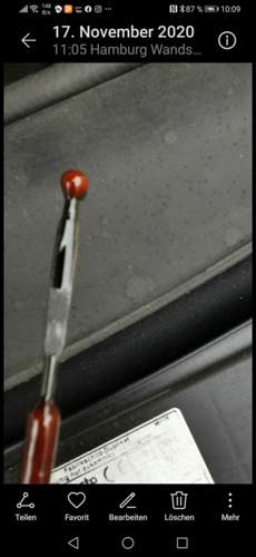

das sind bilder nach ca 370km....vorher wurde 300 ml liqui moly oelstop
und 350 ml oel aufggefuellt.muss bei 1000km nochmal schauen...

Also ich könnte nicht ruhigen Gewissens fahren wenn nach jeder Tank Füllung ein Liter Öl fällig wird. Das ist ja richtig dekadent

Und warum koenntest du nicht ruhig fahren,was wuerdest du befuerchten?
Motor unabhängig ist dann etwas ganz groß im Argen. Und speziell bei diesem Motor hätte ich bedenken mal eben spontan 800 km abzuspulende.
