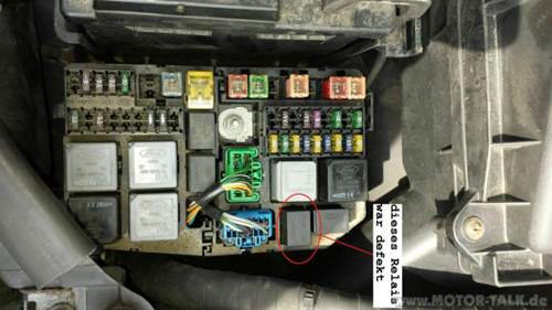

Ich habe ich mir anschließend die beiden oberen Relais im Sicherungskasten mal genauer angesehen...und siehe da, noch ein zweites Kraftstoffrelais...einfach mal mit dem darüber getauscht (ist für die Hupe zuständig) und der Motor läuft wieder...nach sechs langen Tagen der verzweifelten Suche nach dem Fehler... 🙂
meine Frage ist jetzt allerdings, was steuert dieses zweite Relais...? Die Pumpe im Tank (iwie muss der Fusel ja schließlich bis nach vorn kommen)...? Ich dachte eigentlich, das wird über das erste Relais mit geregelt...

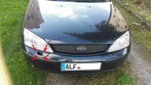

Es sitzt vorn hinter dem Achsträger...quasi direkt dort, wo die untere Motorverkleidung aufhört...die Pumpe wird hierfür zuständig sein...

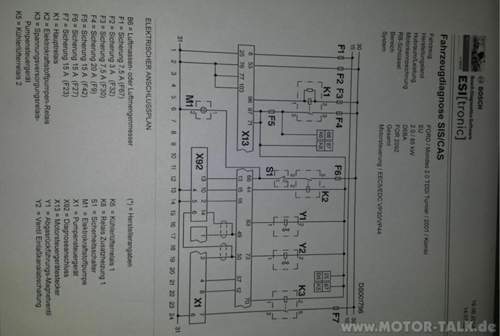

Nachdem ich mit der Bosch ESI Tronic nicht weitergekommen bin (behandelt nur die elektrische Zusatzheizung), bin ich im Ford TIS fündig geworden...es hat den Anschein, als sei das Steuergerät des Zuheizers hinüber...zumindest wird die Kraftstoffpumpe von dort angesteuert...
Bei der Zusatzheizung handelt es sich übrigens um eine Eberspächer Hydronic D5WZ und ist neben Ford auch bei VW und Seat zu finden...mit ein paar kleinen Änderungen sollte sie sich sogar als vollwertige Standheizung nutzen lassen können...mal schauen...vielleicht habe ich mal ein wenig Langeweile und versuche mich daran...auf MT und in einigen anderen Foren wurde dieses Thema ja bereits das ein oder andere Mal aufgegriffen...😉

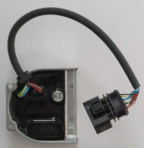

Aber zurück zum eigendlichen Thema...da die Elektronik im Steuergerät mit Harz vergossen ist, lässt es sich wahrscheinlich nicht ohne weiteres reparieren...jedenfalls habe ich keine große Lust, die Bauteile freizupulen...🙄
Ein neues Steuergerät kostet in der Bucht rund 130,- €...mal schauen...vielleicht kann ich ja ein günstiges gebrauchtes ergattern...bis dahin bleibt der Zuheizer weiterhin außer Betrieb...
