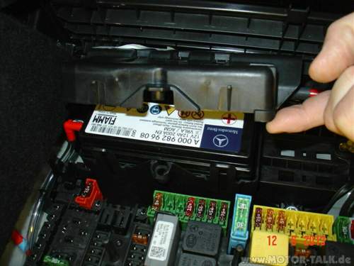

ATU kannst Du mal ein Foto von der Batterie machen. ( Hauptbatterie) auch die Stützbatterie ist eine AGM da sie ja liegend eingebaut wird.
War bei mir ähnlich, nach Austausch der Stützbatterie war alles wieder in Ordnung. Bei meinem B180 Bj 2014 war diese Batterie eingebaut. ( siehe Bild )
Zsatzbatterie-w246

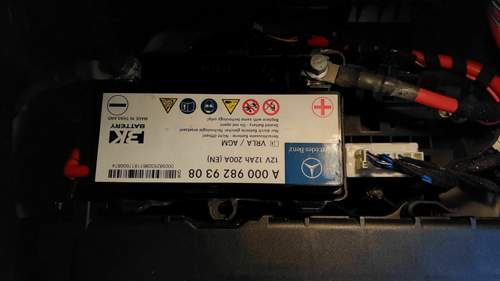

Danke an allen. Neue Erkenntnisse heute. Nach losfahren habe ich nicht, wie gewohnt, die Grüne Ideologie Taste gedruckt. Wollte sehen wie es sich unter Start-Stop Funktion verhält. An der Ampel ging der Motor aus, wie bei dieser Funktion vorgesehen (Cockpit, Radio usw. blieben an) Jedoch bei Losfahren ist der Motor nur ein Augenblick gestartet und wieder aus. Auto komplett aus, d.h. Stromlos. Erst nach Schlüssel Drehen noch mal gestartet. Start-Stop ausgeschaltet und normal weiter gefahren. Die Meldung "Backup Batterie Störung" ging an. Ich denke, es kann nur an der kleine Batterie Legen und es ist eher unwahrscheinlich, dass der Motor während der Fahr ausgehen würde.
Ich habe die Batterie fotografiert (Ausbau ist einfach) und bin zur ATU gefahren. Die haben eine vom LP mit gleichen Angaben und Abmaßen (ca. 65 EUR) Der Verkäufer meinte jedoch, sie ist für den Zweck ungeeignet, dafür muss unbedingt die Original MB-Batterie (Filialen Leiter, sollte doch Ahnung haben)
Die MB-Hotline sagte, 170 EUR Brutto, Lagerware.
Wegen 30 EUR würde ich nicht lange überlegen aber 100 EUR Unterschied ist für mich eine Überlegung wert. Daher möchte ich Euch fragen, ob jemand vielleicht Varta Silver Dynamic AGM Typ AUX 14 montiert hat? sie ist, laut Beschreibung, für Backup und Start-Stop ausgelegt.
20220204-155507k
Genau diese Varta Silver Dynamic AGM TypAUX 14 / Varta Nr. 513 106 020 / habe ich ca. vor 3 Wochen bei meinen W246 montiert. Vorher habe ich über Varta Web Katalog sichergestellt, daß NUR diese für meinen W246 passt.
