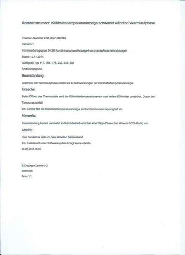

Eine zuweilen starke Schwankung der Temperaturanzeige ist vollkommen normal da bei öffnen des Thermostats der Temperaturfühler von kälterem Wasser umspült wird.

Dieses Thema ist mindestens genau so alt wie die 246er B-Klasse selbst. Wurde hier im Forum auch schon bis zur Vergasung diskutiert. Fazit: das Erreichen der endgültigen Betriebstemperatur dauert schon mal bis 10 km, bei den früheren, ineffizienteren Motoren (auch MB) ging das schneller. Und daß die Kühlwassertemperatur in der Anfangsphase schwankt, wissen die Meisten inzwischen auch. Dazu gibt es sogar von MB ein schriftliches Statement, warum das so ist und daß das normal ist.
Hier unten der Nachweis von MB.
