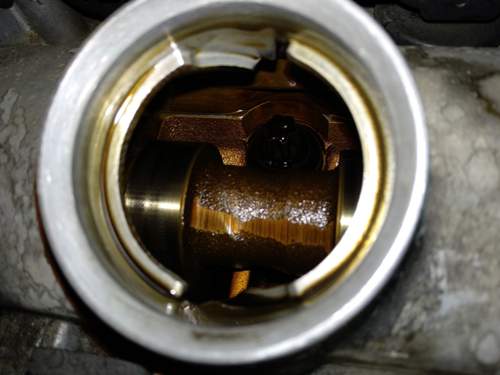

Moin!
Wie schon im Titel zu lesen, habe ich bei meinem Astra H (2004, Z18XE) bei abgenommenem Öleinfülldeckel ein hörbares „Brummen“. Im Video kommt das leider nicht so gut rüber. Der Motorlauf verändert sich dabei nicht spürbar und Fehlercodes gibt es auch nicht. Ich bin mir sicher, dass dieses Brummen neu ist und auch nicht normal. Ich habe schon gelesen, dass es von der KGE kommen kann. Ölverlust habe ich so sichtbar erstmal nicht, aber der Ventildeckel schwitzt ein bisschen. Was mMn nach 20 Jahren und 145tkm normal ist. Ölverbrauch liegt bei ungefähr 0,2-0,3L auf 1000km.
Was meint ihr dazu?
Video: https://youtube.com/shorts/Lzu0s_EvSN0?si=jfjSdvXZuJZ0SjyJ

Lass dir keinen Bären aufdrehen. Das Thermostat wird schon in Ordnung sein. Überprüfe mal im Ventildeckel die Membrane, wenn die rissig ist, muss diese erneuert werden.
Er hat Z18XE.
Der braucht weder 105° noch hat der gravierende Probleme mit Thermostat und KGE-Membrane.
Lass dein Motor einfach in Ruhe und fahre einfach.
@dennis2005
Das unter dem Deckel sieht nicht nach regelmäßigem Ölwechsel aus oder es wurde kein gutes oder passendes Öl verwendet.
Wenn er im Leerlauf sauber die Drehzahl hält, brauchst du an der Schläuchen nichts machen.

Ok, laut T. Nr. öffnet das Thermostat erst ab 92°C wie man in den Angaben lesen kann.
Die um die 82°C-84°C sind schon etwas wenig.
https://www.daparto.de/.../24456401?...
Ich habe mal vor ca. 15 Jahren an einem Z18XE das Thermostat erneuert aus dem Grunde und gesehen, das am oberen Deckel vom Thermostat sogenannter Alu Fraß zu sehen war.
Es war regelrecht weggerostet würde man sagen, an der Dicht- Auflagefläche.
Warum ich auf das Thermostat komme?
Nun einmal sieht man deutlich Verkokungen Verkrustungen auf den Torx Schrauben der NW- Lagerbrücke in den Fotos.
Passiert eigentlich nicht, wenn der Motor auf seine 90°C- 95°C kommt.
Und dein Hinweis, der Motor braucht lange um warm zu werden sagt schon alles.
Ja der kommt nicht auf seine 105°C, das ist mir klar im Gegensatz zum Z18XER Motor, weil der anders geregelt wird über das Thermostat per Kennfeld.
Dazu noch die Rattermarken auf den Nocken der Nockenwelle bzw. Schleifspuren.
Das ist nicht normal.
Welches Öl hat denn der Motor bekommen?
Ideal und am besten wäre es für den Motor ein 5W40 einzufüllen.
Denn der stammt noch aus vor 2000 von der Konstruktion und da gab es noch kein 5W30, wovon ich eh nichts halten nur in bestimmten Fällen.
Also wenn du den weiterfahren möchtest und länger.
Thermostat erneuern und um ölen auf ein 5W40.
Das wäre mein Rat an dich.

Der Wagen hat laut Service-Heft immer 5W30 bekommen, einmal wohl 0W30. Jetzt ist ein 5W40 von Liqui-Moly drin mit dem MOS2 Additiv von Liqui-Moly.
Mach mal ein Foto von der Aufnahme ohne den Dreck. https://www.motor-talk.de/.../asset-heic-jpg-i210814534.html
Ich verstehe nicht, warum du dir das nicht genauer angeschaut hast, es wurde mehrfach darauf hingewiesen.
