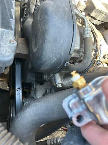

Moin, das Thermostat ist angekommen. Nun sieht es etwas anders aus. Teilnummer habe ich im Katalog abgeglichen.
Es ist ein weiteres „Fitting“ an der Stelle unten links.
Ist es das falsche Teil oder einfach nur ein neueres? Sieht aus als müsste dort was angeschlossen werden.
Das ist für Kühlwassertemperatursensor beim Vectra B und Astra G etc.
@dennis2005 Schau dann such mal nach, ob der 1. Krümmerbolzen noch da ist, die reißen gerne ab.
Also ist es das falsche Teil oder kann ich das auch einbauen?
@Gerd_7 schrieb am 15. März 2024 um 15:19:15 Uhr:
Den hab ich ertasten können. Dann muss ich die Schraube wohl vorsichtig rausdrehen.
Welche Schraube meinst du? Den Bolzen sieht man gant gut, wenn das Thermostatgehäuse weg ist.
Was genau meintest du denn mit dem Krümmerbolzen?
