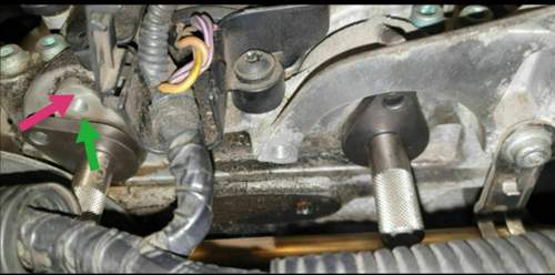

Um die Gewissheit zu bekommen, ob sich die Steuerkette verstellt hat, habe ich folgenden Test unternommen:
1. Öffnungen seitlich rechts an den Nockenwellen abgenommen, um die Kerben zu sehen
2. Zündkerze im 1. Zylinder ausgebaut, durch Schieben auf OT gestellt, Kerben kontrolliert
Ergebnis: Die Auslassnockenwelle scheint leicht verdreht zu sein, steht im OT nicht ganz waagerecht/parallel zur Kerbe an der Einlassnockenwelle
3. Zur Sicherheit habe ich nochmal einen Takt weitergedreht, um mir die Kerben nochmal anzuschauen, dabei standen diese jedoch eher senkrecht statt waagerecht.
=> Erkenntnis mitgenommen, Wagen wieder auf Ausgangsposition gestellt, Zündkerze eingebaut und Öffnungen geschlossen.

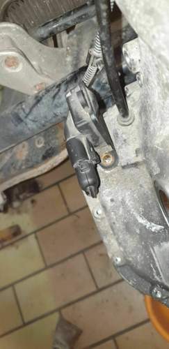

@polobuddy perfekt danke! Wie stark hebt denn der kleber ? Bzw wieviel Kraft ist notwendig?
@elektrodrache falls du ein ganz dünnes Messer hast kannst ja bisschen Kleber durchtrennen.
Du musst leicht an mehreren Stellen versuchen. Nicht zu viel Kraft und nicht zu wenig!
Themenstarteram 25. Oktober 2020 um 15:02

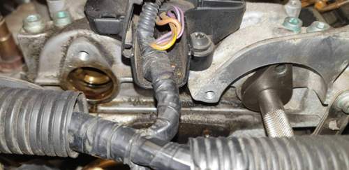

Hängt nurnoch an diesem sensor. Gibts einen Trick? Schraube ist schon raus
@elektrodrache man kann den Sensor raus ziehen. Und ölmessstab inklusive Metallstab neber dem Sensor mit abziehen.

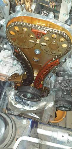

@elektrodrache Steuergehäuse ab ?
Themenstarteram 25. Oktober 2020 um 15:43
Ja. So sieht es jetzt aus. Kw habe ich wieder abgesteckt

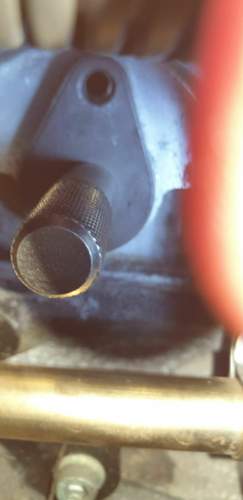

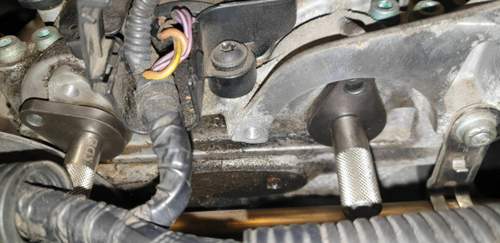

@elektrodrache nun kannst du Kurbelwelle Absteckwerkzeug wieder dran machen , Kurbelwelle und Nockenwellen auf OT bringen . Wie am Anfang als alles noch geschlossen war !
Themenstarteram 25. Oktober 2020 um 15:50
@polobuddy 2.NW hat im abgesteckten Zustand eine ganz leichte Abweichung (mm), dass die Schraube nicht rein geht.
KW ist abgessteckt .
@elektrodrache Kurbelwelle + Nockenwellen arritiert? Wie schaut es bei der ersten Nockenwelle aus ?
Themenstarteram 25. Oktober 2020 um 15:52
@polobuddy KW ja. Nockenwellen wie am anfang. 1 geht fast, die andere ist deutlich verstellt
@elektrodrache so unser Ziel ist nun die verstellte Nockenwelle auf den richtigen Stand zu bringen.
Du tust den Kettenspanner ausbauen so dass die Kette nicht gespannt ist !
Als nächstes das Kettenrad von der Nockenwelle die richtig ist zu lösen so dass dieser nicht mit gedreht wird wenn man an der Kurbelwelle dreht! Die Schraube macht man nicht komplett ab ! Und die Nockenwelle von der richtigen Nockenwelle mit dem Arritierwerkzeug + Schraube(vom Arritierwerkzeug) fest machen.
Danach tust du die Arretierung von der KW abnehmen die von der falschen Nockenwelle bleibt dran aber ohne Schraube !
Nun dreht man an der KW solange weiter bis die falsche Nockenwelle auch passt! Danach kannst du die Schraube von dem Kettenrad auch lösen so dass dieser wie ebenfalls gelöst ist wie bei der anderen Nockenwelle! Wenn das der Fall ist kann man auch hier mit der Schraube befestigen!
So nun passen die Nockenwellen wir müssen die KW richtig Arritieren deswegen die KW in der anderen Richtung drehen und mit der anderen Hand auf das kW Arritierwerkzeug drücken bis man wieder das altbekannte Klong hört.
Passen die Nockenwellen immer noch ?
Dann nochmal bescheid geben!
