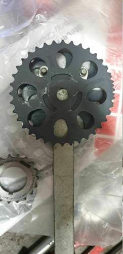

Das sollte als Gegenhalter für die NW taugen oder ?
@elektrodrache joa da besteht die Gefahr dass die Steuerzeiten sich verstellen bzw Nockenwelle ein Schaden kriegt!
Weil da viel Spiel ist zwischen den Stiften vom Gegenhalter!

Noch was zu deinem tollen Gegenhalter:
Wie willst Du denn beim Aufsetzen an die Zentralschraube kommen, wenn der "Gegenhalter" davor steckt ?

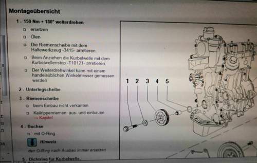

@Talker1111 : vielen Dank für die ausführlichen Infos. D.h. Aber der T30004, den ich bestellt habe, war falsch?
Beim betrachten des flexiblen Universalgegenhalters war meine Einschätzung, dass dieser keine extreme Kräfte aushalten muss bzw durch Verkanten greift und ich damit auch den obigen aussermittig ansetzen kann
@Talker1111 Bitte nicht einfach falsch sagen !
VAG hat am Anfang 90 NM+ 90 Grad angegeben gehabt später wurde aber auf 150 NM +180 Grad erhöht da manche Riemenscheiben sich gelöst haben wegen nicht ausreichenden Anzugdrehmomenten !
@elektrodrache nein es ist richtiges Werkzeug!
Lass dich nicht in die Irre führen!
Wenn du die von mir oben verlinkten Werkzeuge bestellt hast dann sind die richtig!
Zum Lösen der Riemenscheibe:
Audi Seat Skoda VW OEM 3415 T30004
