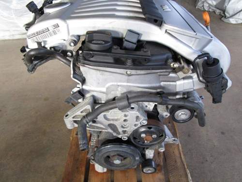

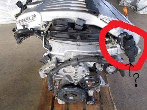

Hallo, ich habe festgestellt, dass bei meinem AXZ 3.2 das Ventil N316 an der Ansaugbrücke elektrisch nirgends angeschlossen ist. Ich finde auch keinen Stecker dafür, der da eventuell irgendwo rumbaumelt. Laut Stromlaufplan soll das Ventil ans Motorsteuergerät T60/6 gehen und auf 87a. Es soll Klappen in der Ansaugbrücke steuern...!? Kann das jemand bestätigen, ob normal oder nicht? Grüsse!

Interessant, aber schaut bei mir genauso aus. Meiner ist MJ2010.
Von wann ist der Motor? Ab MJ08 wurden ein paar Kleinigkeiten geändert. Unter anderem das Motorsteuergerät.
Hat dein Motor die Unterdruckpumpe auf der anderen Seite? (Neues Modell)
Ob es einen Unterschied macht, wenn man die Leitung nachrüstet?

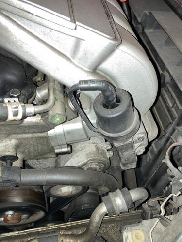

Bild #211596325
Hab das Ventil gefunden: Unter der Ansaugbrücke! Naja! Habe auf die R36 Ansaugbrücke umgebaut, da fällt es eh weg.
