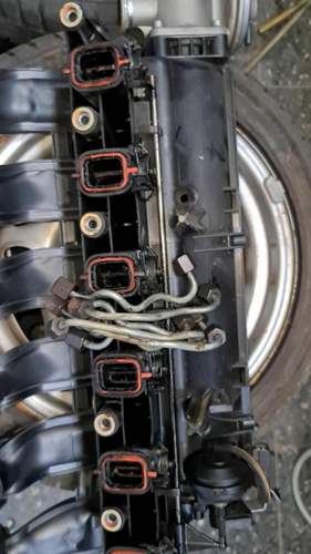

Ansaugbrücke
Ah ja steuerkette reparieren macht wenn man das Werkzeug nicht hat keinen Sinn, wenn man sich einen Austauschmotor günstig kauft und die alten Ersatzteile verkauft, kommt man ungefähr auf das gleiche bzw billiger raus
Deine Videos sind nutzlos. Du must an der Kurbelwelle drehen, nicht an der Nockenwelle.

Wenn du an der Kurbelwelle (an der riemenscheibe) drehst, sollte sich die Nockenwelle mitdrehen. Wenn das nicht der Fall ist ist irgend eine Kette gerissen.
Du kannst auch dir den Riemen für die nebenaggregate abmachen, so fällt das drehe bisschen leichter
