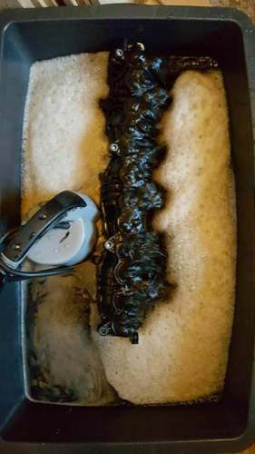

@Torsten330d schrieb am 6. März 2018 um 15:54:42 Uhr:
Habe zur zeit das selbe Problem , wenn es so minus 10 oder mehr Grad waren ist er gestartet wie immer aber mit sehr starken Drehzahl Schwankungen am Anfang. Jetzt bei über 0 ist alles wieder ruhig. Ach übrigens ich habe erst 118000 km runter. Bin aber die letzten 2 Jahre viel kurzstrecke gefahren. Arbeits bedingt 25 km hin und dann wieder zurück. Nur Bundesstraße
Ja das ist glaube die Quittung dafür.
Kleine Frage noch mal , wie hast du die ansaugt brücke wieder sauber bekommen , eingelegt in ein Kraftstoff Diesel Gemisch ?
Gruß Torsten
Sorry hatte eben schon die Antwort getippt aber anscheinend nicht abgeschickt und geschlossen.
Ansaugbrücke abbauen lassen (schrauben waren total vergammelt) 90 Liter Mörtelwanne zu 50% mit Wasser befüllt, Ansaugbrücke mittels selbstgebauten Symphon-Adapter an eine 6000Liter/h Schmutzwasserpumpe montiert, 1 KG Rohrfrei (Pulver) und 200-300 Gramm Vollwaschmittel zum verseifen dazu gegeben und 5 Std. laufen lassen.
Damit bekommst du schon mal 95 % weg. Den Vorgang evtl nochmal wiederholen und dann die ganz fiesen klumpen aus den spalten u.ä. vorsichtig mit nem flachen Schraubendreher oder Spatel entfernen.
Wichtig aber, die Frau sollte lang genug weg sein, da es eine Riesen-Sauerei ist.

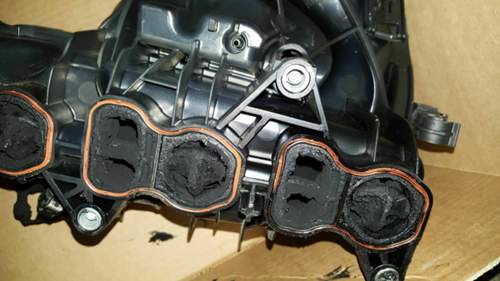

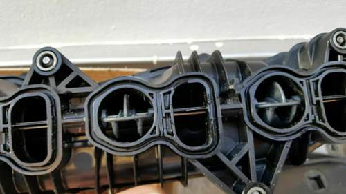

@Palmatius schrieb am 15. Januar 2015 um 20:32:12 Uhr:
@Palmatius schrieb am 15. Januar 2015 um 20:25:09 Uhr:
Bilder von verkokter Ansaugbrücke, diese wurden beim letzten upload wohl nicht genommen.
Ach ja, SW updates wurden natürlich nach dem Abnehmen der Ansaugbrücke und dem Reinigen auch vorgenommen.
Über Zitat hat es letztendlich geklappt mit dem Einfügen der Fotos.
Palmatius
anbei mal meine Fotos, dich hat es wohl früh erwischt 🙂 bei mir war es bei 170000km soweit.
Gruß Torsten
Hallo zusammen, ich habe auch das selbe hinter mir.
Jedoch habe ich die komplette Ansaugbrücke mit dem hochdruckreiniger gewaschen.
Was ihr nicht vergessen solltet ist der Abgaskühler welcher auch zu sein kan.
