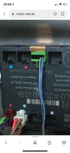

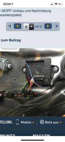

Müssen hier zwei Leitungen gezogen werden für die hinteren TSG oder woher kommen diese beiden Kabel?
Kannst du mir das erklären? Die Mopf TSG haben wir schon mal besorgt für R und L.

Bei meinem W204 musste ich zwei Kabel die zum Schloss gehen trennen und direkt ins TSG (grüne Stecker)einpinnen
Danke dir für deine Hilfe. Das heisst die Kabel waren ja schon vorhanden. Nur umpinnen quasi.
