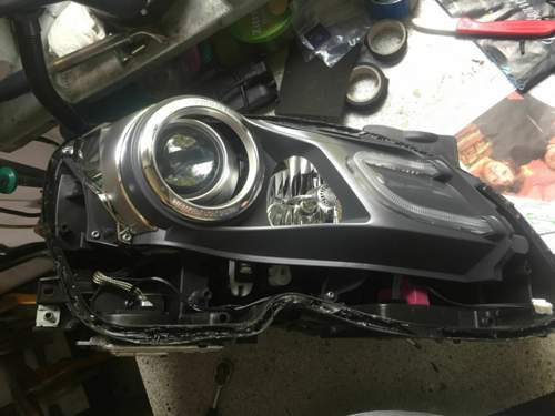

Was ich noch nicht erwähnt hatte war der ILS Fehler.
Im Fehlerspeicher war seit rund einer Woche der Fehler: "Stellglied aktives Kurvenlicht rechts blockiert" gespeichert.
Beim manuellen Bewegen der Linse habe ich dann ein massives mahlendes Geräusch inkl. Blockierung in den Endpositionen festgestellt.
Verglichen mit dem linken Scheinwerfer war klar- das ist so nicht normal...
Ich baute also den gesamten Scheinwerfer aus und versuchte durch die Serviceklappe hinten den Mechanismus zu lösen...
Ok, zugegeben das ging nach hinten los.
Also wurde kurzerhand das Glas entfernt (geht mit einem Heißluftföhn erstaunlich gut) und dann der gesamte Scheinwerfer nach und nach zerlegt bis ich die Linse inkl. Stellmotoren in den Händen hielt.
Deckel abgenommen und das Problem wurde sofort deutlich: Das Zahnrad ist an diversen Stellen kaputt.
Also musste ein neuer Scheinwerfer her....
Kurz auf eBay und eBay Kleinanzeigen geschaut, leider nur welche für die linke Seite gefunden.
Dann wie der Zufall es wollte, nur 20 km von mir ein rechter aber mit starken Schäden (Gehäuse und Düse unten geklebt).
Preis: 100 Euro inkl. Brenner.
Sofort abgeholt und erster Test: Läuft, aber irgendwas ist da auch nicht in Ordnung.
Auch die Linse hatte einen komischen Abstand zum Gehäuse.
Also auch im zweiten Scheinwerfer das Glas abgemacht und schnell wurde klar: Die Linse ist "nur" aus der Halterung gerutscht.
Da das Gehäuse aber mehr für den Müll war habe ich die Linse mit den Stellmotoren ausgebaut und in meinen Scheinwerfer geplanzt.
Danach wurde alles mit Sikaflex verklebt, und ist hoffentlich auch dicht.
Einbau und Probefahrt erfolgt dann morgen.

Vielleicht war die schwergänginge Mechanik auch der Auslöser für die defekte Sicherung. Stichwort Blockierstrom? Der Karies am Ritzel spricht für erhebliche Krafteinwirkung.
Der Auslöser war eher meine eigene "Dummheit".
Hatte den Scheinwerfer im GLK getestet, und dort sind andere Stellmotoren codiert.
Denke dabei wurde dann was beschädigt.
Sicherung hat damit nichts zu tun, da die Stellmotoren von Anfang an nicht angesteurt wurden.
Gut dass du weißt warum der Fehler aufgetreten ist. Dann besteht an dieser Stelle keine Unsicherheit hinsichtlich der Dauerhaltbarkeit.
Bin schon gespannt wann die Fertigmeldung zur DTR kommt. ;-)

Kleines Update:
Ausführliche Probefahrt gemacht und alles funktioniert wieder wie es soll...
Das Radarsteuergerät kommt vermutlich diese Woche nicht mehr.
Hoffentlich dann Montag/ Dienstag.
Auch nach ein paar stärken Regenfällen bleibt der Scheinwerfer dicht 🙂

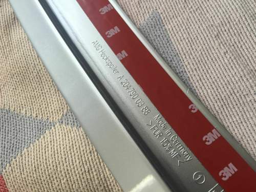

Heute ist endlich das 3M Tape gekommen und die orig. AMG Abrisskante konnte montiert werden.
Der Untergrund wurde vorher übrigens mit dem Preparation Cleaner (von 3M für Folierungen) behandelt...
