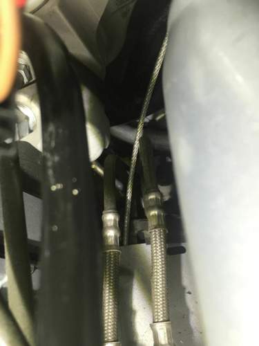

Tag 5
Da heute Samstag ist und das Wetter alles andere als gut, ist heute mal früher Schluss.
Heute wurden nur die Leitungen vom ESP Steuergerät zum SAM gezogen und dort angeschlossen.
Die Pins für das ESP Steuergerät werde ich voraussichtlich Dienstag abholen und dann auch dort alles anschließen.
Vom SAM wurden zwei neue Leitungen gezogen und eine Leitung (vom Bremslichtschalter) wurde ausgepinnt, verlängert und dann direkt am ESP angeschlossen. (wurde mit beim Mopf geändert).
Ich wollte die Kabel dort entlang legen, wo es auch ab Werk gemacht wird.
Leider hat mir der Bremskraftverstärker einen Strich durch die Rechnung gemacht, sodass nur mit extremen Aufwand die Leitungen mit einem Zugseil durchgezogen werden konnte.
Normalerweise laufen die Leitungen durch eine "Gummihülse". Bei mir laufen sie jetzt obenrum (s. Bilder).
Anders ist es nicht zu lösen, außer mit dem Ausbau des Bremskraftverstärkers.
Darauf habe ich jetzt verzichtet und die Leitungen bestmöglich verlegt.
An selsbt angefertigenen Leitungen war es damit auch schon.
Der Rest ist (hoffentlich) Plug and Play und muss nur entsprechend verlegt und angeschlossen werden.
Mitte nächster Woche sollen die Blechteile für die Front kommen, und die Leitungssätze fürs ILS und PTS von Kabeldaviko
Auch der DTR Leitungssatz ist ab 29.4 lieferbar und kommt dann vermutlich Anfang übernächster Woche.
Mal sehen, vielleicht tausche ich morgen die Türsteuergeräte hinten und zerlege die Außenspiegel (dort müssen für den TWA Kabel gelegt werden.
Die Bilder sind leider alle sehr schlecht geworden, aber anders ist es bei dem geringen Raum und Lichttechnisch nicht möglich.
Zugseil
Leitungssatz befestigt
+7

Danke für den Tipp.
Werde mal darüber nachdenken, und dann wahrscheinlich abändern.
Hatte aus Holland ne andere Konstruktion aus dem VorMopf Halter gesehen, wobei ich sagen muss, dass meine "Lösung" nicht unbedingt Platz zum Bewegen bietet.
Da ich aber die Teile für die ESP Mopf Befestigung schon sowieso zu Hause habe, schaue ich mir das mal an.
