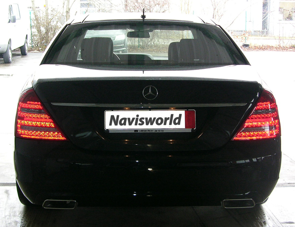

Aaaalso liebe Leute,
da ich keine Antwort mehr erhielt, habe ich mich dazu entschlossen es selbst zu versuchen und habe den Umtausch vorMOPF zu MOPF Rückleuchten beendet auch ohne die Ladekante auzubauen, dafür musste ich die seitlichen Abdeckungen etwas vergewaltigen.
Alte Rückleuchten raus, neuen (EUR 254,00/Paar inkl. Versand) rein, Stecker drauf, das wars. Kein Löten, Kabelüberbrücken oder irgendwelche Basteleien. Funktioniert alles tadellos sowie Fehlermeldungsfrei und steht in der Helligkeit dem Original in nichts nach. Ich habe mich aufgrund der Wagenfarbe für die im Netz angebotenen Rot/Smoke-Version entschieden und bereue es auch nicht; ist zwar nicht 100% wie das Original, sieht aber schon extrem edel aus.
Da manche wie vor allem "MercedesUser", "sylverCLKrrow", "JoBlack", "ThankYou", "Suziltr" und "kappa9" in diesem Forum sich gewundert haben und es suspekt fanden dass die Anbietern und Käufer der Aftermarket-Leuchten ihre Artikel immer im Dunkeln darstellen kann ich nur erwidern, dass es da eben besser zur Geltung kommt, jedoch keinesfalls mit einem Täuschungsversuch gleichgestellt werden sollte. Die Dinger sind wirklich so edel und hell wie die Originalen. Ich jedenfalls hatte hier versprochen, dass ich nicht nur Hilfe suchen und mich danach nicht mehr melden würde. Was ich verspreche halte ich auch und stelle hier ein paar Bilder bei Tageslicht und in der Garage ein. Ich habe aber noch jede Menge Bilder und Videos vor während und nach dem Umbau gemacht, wer was haben möchte kann sich gerne melden.
Ich habe diese Woche folgende Änderungen vollzogen:
1. VorMOPF Rückleuchten gegen Facelift-LED-Version getauscht
2. Kennzeichenbeleuchtung gegen LED-Version getauscht (ist mir ehrlich gesagt etwas zu hell, nicht gerade prollisch, aber grenzwertig)
3. Chrom-Frontgrill gegen eine Schwarz-Matt-Version getauscht.
Für MercedesUser: der Wechsel der Rückleuchten kann ohne andere Änderungen erfolgen. Sieht schon viel "zeitgemäßer" aus wie ich finde.

ja das mit dem rücklichtern passt zu 100pro musst nur bei mb eine varinatcodierung machen lassen damit das stuergerät erkennt das die neuen rücklichter drinn sinn wir haben es schon bei einem fahrzeug gemacht wer es nicht glaubt hier nochmal zum nachlesen:
Orig. Mercedes AMG S-Klasse W221 Mopf LED Rückleuchten
[A2218200564] ---------529.00EUR-----------
Orig. Mercedes AMG W221 Mopf LED Rückleuchten Satz vom 2010er Modell
Linke + Rechte Rückleuchte
Original und neu von Mercedes / AMG Teilenummern: A2218200564 und A2218200664
ca. 4 Wochen Lieferzeit
Montage auf VorMopf W221 Modellen ist möglich, dazu muss per Star Diagnose direkt bei Mercedes-Benz umcodiert werden auf die neuen Rückleuchten.

hab zwar keinen aber absolut zu 100% nein! Also in der Passform vermutlich schon, aber das wars dann auch. Gehen werden sie wohl nicht. Wenn ich daran denke, welchen Aufwand manche betreiben eine LED-Rueckleuchte eine MOPF-CLS an einen Vor-MOPF-CLS zu kriegen, wird das hier aehnlich sein. Da passen schon die Stromfluesse nicht mehr, wenn ich das so mitlese.
Also wie gesagt - ziemlich sicher nein oder nur mit richtigem Geldeinsatz. :)

Ohne Anpassung an die Elektrik werden die Rückleuchten wohl nicht funktionieren.

habe über ebay die Rückleuchten für 318 € erworben. Passen 100% und funktionieren einwandfrei, keine Fehlermeldung und haben E Prüfzeichen, obwohl in Taiwan hergestellt.
