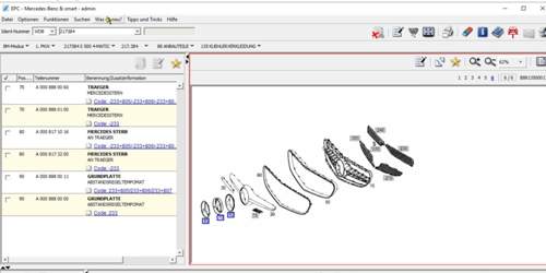

OJG42781 fährt den 217er, der hatte immer den Stern im Kühler.
hier ist er vom 217 mein EPC geht nur bis BJ 2018
Stern

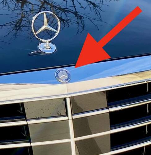

@maxtester schrieb am 21. April 2022 um 21:51:33 Uhr:
Ist beim 222 Mopf nicht eher der hier im Bild markierte Stern gemeint?
Oder habe ich da jetzt was verpeilt?
Blauer oder schwarzer Lorbeerkranz
Anm: Das Foto hier ist vom 222 VORMopf
Stern 222 Kühlergrill blau oder schwarz

Die Frage lautet ob der TE ein W222 Coupé fährt, das wäre dann jedoch ein C217.
Gab es den W222 mit Stern im Kühler? Ich hab noch keinen gesehen.
Um mal den richtigen Terminus zu benutzen…
Er meint ja nicht den Stern, er meint die Plakette - den Stern gibt es nicht in schwarz….und auch nicht in blau ;-) War mir sofort klar, weil ich meine blaue Plakette auch in eine schwarze geändert habe.

Das hätte doch der Teleonkel finden müssen
A0008171901

Ab Mopf ist die in jedem Fahrzeug
Sorry, mir war auch so schnell klar was er meint, dass ich die falsche Begrifflichkeit gar nicht bemerkt habe ;-)
Hallo, ich danke Euch!
Dann kann ich die Plakette nun kaufen (habe den W222, kein Coupe).
