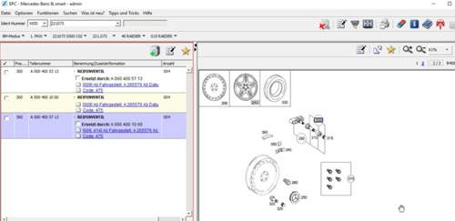

Ich meine mal gelesen zu haben, dass die nicht kompatibel sind (A0009050030 für W222 und A0009054100 für W221). Aber ohne Gewähr ...

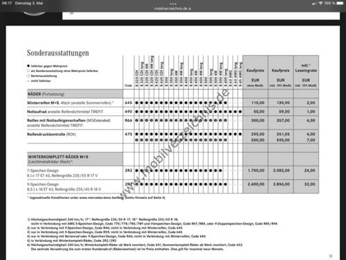

Soweit mir bekannt, gibt es ja zwei Systeme von Daimler:
1.) Das billige, dass einen Druckverlust über die unterschiedlichen Drehzahlen der Räder ermittelt (und deshalb natürlich gar nicht in der Lage wäre, tatsächliche Drücke anzuzeigen) -und-
2.) Das teure, dass in jedem Rad einen Sensor verbaut hat, der per Funk an entsprechende Empfänger den aktuellen Druck überträgt und eine Auswertelektronik, die dann ggf. eine Warnung ausgibt.
Der Vorteil des ersten Systems: Billig, braucht keine Druck-Sensoren, einfaches "Anlernen". Nachteil: Nicht so genau, d.h. kann erst bei größerem Druckverlust warnen. Das System ist wohl bei allen 221-Modellen serienmäßig verbaut (im Vor MOPF ggf. gegen EUR 50,- Aufpreis ?) und nennt sich Reifendruckverlustwarnung (RDW), Code 477
Der Vorteil des zweiten Systems: Genauer, weil tatsächliche Druckmessung erfolgt. Nachteil: Teuer, neue Sensoren müssen angelernt werden, Batterien geben irgend wann auf. Das System nennt sich Reifendruckkontrolle (RDK), Code 475, und kostete seinerzeit über EUR 350,- und war nur bei wenigen Modellen serienmäßig dabei.
Eine weitere Methode stellen die externen Sensoren aus dem Zubehörhandel dar, die einfach auf die Ventile geschraubt werden: Billig (ca. EUR 30,- als kompletter Satz incl. Anzeigeeinheit mit Display von Druck und Temperatur für jeden Reifen; auch als Bluetooth-Modell für's Handy zu haben), sehr genau, Batterien leicht wechselbar, schnell montiert, aber das Anlernen kann mitunter nervig werden.
Gruß Jogi
Mein c216 vorMopf hatte auch Sensoren drin. Hab ich jedes Jahr gesehen weil die Winterreifen keine hatten und dann eine Meldung kam. Das System wurde dann deaktiviert bis wieder Sensoren erkannt wurden.
So, jetzt bin ich doch zu neugierig geworden, lese hier schon die ganze Zeit mit, aber jetzt musstebich es wissen. Ich muss zugeben - die 221 habe ich mir schon nicht mehr gut eingeprägt … da musste ich zu viel arbeiten und hatte keine Zeit mehr für den Quatsch. Es ist aber so wie ich es mir gedacht habe.
Die sog. „Reifendruckverlustwarnung“ ist bei jedem w221 serienmäßig - gegen Aufpreis konnte man die genaueren Reifendrucksensoren zubuchen beim Vormopf
