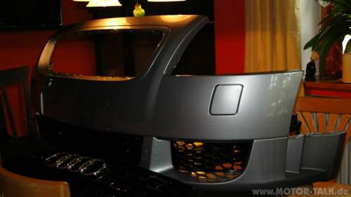

ich habe mir jetzt auch endlich mal eine S-Line front geschossen. Meine Frage nun: Brauch ich neben den neuen Führungsprofilen noch andere Materialien für die Montage? Kann ich die Schrauben der Originalfront dafür wieder benutzten, oder muss ich mir da bei Audi Passende besorgen?
Und als letztes noch: TT-World spricht auf seiner Homepage von
1 Stück
8N0 807 833 3FZ
Blende für Stossfänger links aussen
EUR 20,77
1 Stück
8N0 807 834 3FZ
Blende für Stossfänger rechts aussen
EUR 20,77
Welche Teile sind damit genau gemeint? Habe bis jetzt die Front, den mittleren und die beiden äußeren Lufteinlässe und den Grill.. Was genau sind denn die Blenden?
Vielen Dank!
Gruss
35 Antworten
Das sind die Abdeckungen hinter den seitlichen Kiemen. Kann, muss man aber nicht dranbauen. Evtl. sind die bei deiner Front ja schon dabei.
Falls die Gewindestifte nicht an deiner neuen Front dran sind kannst du die auch für ein paar Cent beim 🙂 bestellen. Bin nicht sicher ob man die Teile von der Serienfront übernehmen kann, normalerweise aber schon. Alle anderen Schrauben kannst du weiterbenutzen.
Einige Kollegen haben noch die Luftführungsteile hinter der Front auf S-Line umgebaut, weil das nicht passte. Ich hab die Teile bei mir nicht benötigt.
Super, danke Dir!
Dann scheine ich ja alles zusammen zu haben. Ob die Gewindestifte dabei sind, muss ich dann mal abwarten.. Sobalsd ichs fertig hab, meld ich mich dann mal mit Fotos..
Gruss
Hab doch noch ne Frage:
Wie lang muss denn die Verlängerung der Ratsche für die Montage sein? Reichen da 230mm?
Gruss
Die Ratsche muss nicht besonders lang sein, die Nuss selber muss länger sein als eine normale "Standardnuss".
Denn die Muttern sitzen weit unten auf den Gewindestiften, du kommst mit einer normalen Nuss also garnicht bis zur Mutter weil der Gewindestift innen an die Oberseite der Nuss stößt. Hoffe du weisst was ich meine.
Ah, alles klar. Dann kann ich also auch eine normale Ratsche mit ner verlängerten Nuss nehmen? Das wäre deutlich einfacher.. die kann ich mir auf jeden fall einfacher organisieren..
Thx
Gruss

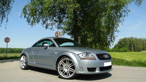

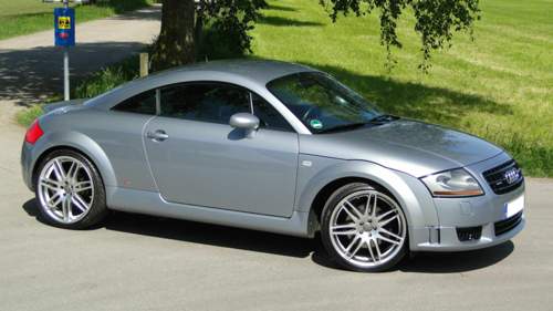

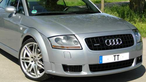

@HenryTT: Sag mal, wie hast Du das mit den verdunkelten Blinkern gelöst? Sind das die Gläser von DesignParts oder hast Du die selbst getönt?
Wie hast Du denn das orangene Blinklicht erhalten? Gibt es dafür orangene Birnen?
Gruss
Original geschrieben von thebigbopper
@HenryTT: Sag mal, wie hast Du das mit den verdunkelten Blinkern gelöst? Sind das die Gläser von DesignParts oder hast Du die selbst getönt?Wie hast Du denn das orangene Blinklicht erhalten? Gibt es dafür orangene Birnen?
Gruss
Wollte eigentlich die weissen von DesignParts, hat mir aber zu lange gedauert! Habe dann einfach die originalen schwarz getönt mit dem FoliaTec-Spray! Hat prima geklappt und man sieht es auch nicht dass die Blinker getönt sind! Blinken auch weiterhin richtig gut orange! 😉
Welches Spry hast Du denn von Folia tec benutzt? Is es dieses hier: Interior Color Spray? Matt oder glänzend?
carstyling.azoshop.com/shu_shop/index.php
Finde, dass Deine Blinker sehr gut gelungen sind. Wäre ja auch eine deutlich günstigere Lösung..
Brauche ich dann alle drei Komponenten (Haftvermittler, Color Spray, Versiegler)??
Thx
Gruss
Thx
Gruss
Hmm, ich habe nur eine Dose gekauft. Das war schwarzes Tönungsspray! Aber wie das jetzt genau heisst kann ich Dir nicht sagen, finde es aber auch gerade im Netz nicht!

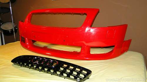

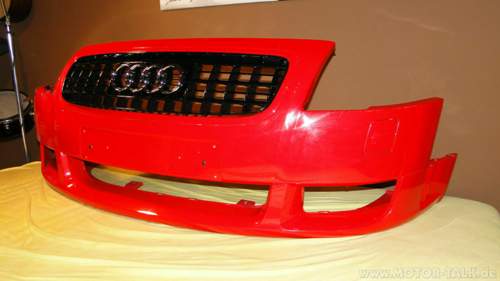

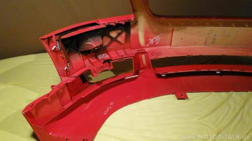

Moin,
schreib jetzt hier mal weiter:
Hab wie in einem anderen S-Line Front Thread geschreiben auch endlich eine ergattert.
Mir stellt sich jetzt nach Durchsicht der erforderlichen Teile (http://www.ttfaq.de/faq/teileliste_sline_front.pdf) die gleiche Frage:
Was sind diese Blenden und die Führungsprofile? Hab ich die vielleicht schon (siehe Bilder)?
Was benötige ich noch?
LG
