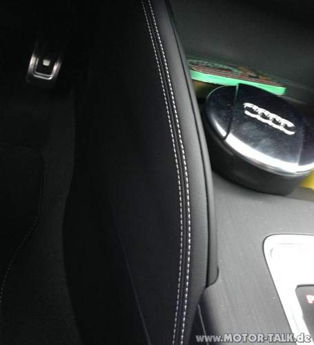

wäre auf jeden fall geil. finde die Kunststoffkniepads nicht gerade angenehm.
ich würde mir die dann in schwarz mit weißen nähten einbauen. habe sonst nur stoff ausstattung.

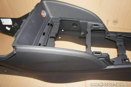

Also mit der TN 8V1863241A AKO erhältst du eine komplette MIttelkonsole mit genau den Kniepads siehe Foto im Anhang:

habe sonst auch nur stoffausstattung. Dh ich würde mir einfach schwarz weiße wie auf dem bild von shorty gepostet nachrüsten.

Bei diesem Bild sieht man die Kniepads:
http://www.motor-talk.de/.../img-3345-i206980958.html
Da sieht man zwei Stege die aussehen als könnte man da Schrauben reindrehen. Des sieht genauso aus als ich den Spiegelverstellschalter getauscht hatte. Die Stege waren eine Art von Kunstoffnieten die man aufbohren musste und Schrauben danach reindrehen um wieder zu montieren.

Jedenfalls sind die Kneepads links und rechts auf jeden FAll unterschiedlich. Das Fahrerseitige hat noch eine große Einschubnase richtung Sitz. siehe Foto
