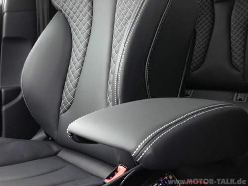

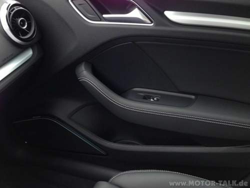

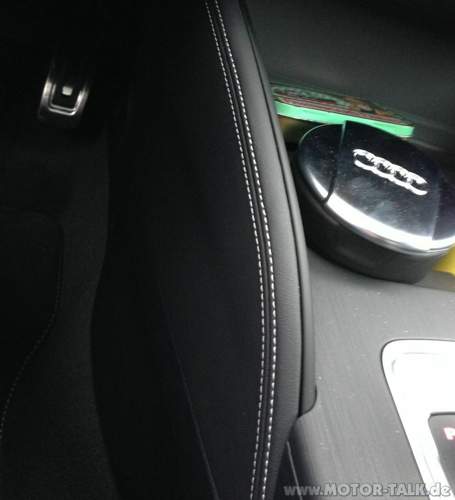

Original geschrieben von acsp
Du könntest ja mal deine Innenausstattung posten evtl. mit Foto....wäre dir dankbar!
Mono pur mit Leder Feinnappa
