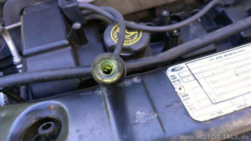

Hallo Leute, ich bins, Robert. Ich missbrauche wieder seinen Account.😁
Als erstes testenten wir den LMM. Also meinen abgebaut, Sinans bei mir eingebaut, aber keine Besserung.
Danach wollten wir die Zündanlage überprüfen. Plastikabdeckung abgeschraubt und siehe da, ein Zündkabel steckte nicht richtig auf der Zündkerze. Zylinder Nr. 5 (Der vorne in der Mitte). Der Stecke ist weiss, weil der Funke nicht richtig übertragen wurde. Der Stecker steckt nun richtig auf der Kerze und der Wagen läuft sauber.
Das Ruckeln beim Klimabetrieb im Leerlauf ist nun auch weg.
Bild: Der Stecker der weiss verfärbt ist (sieht nur grünlich aus, ist aber weiss innerlich)
Video zur Zündkerze: http://www.youtube.com/watch?v=lb3v76v8dps&feature=youtu.be
