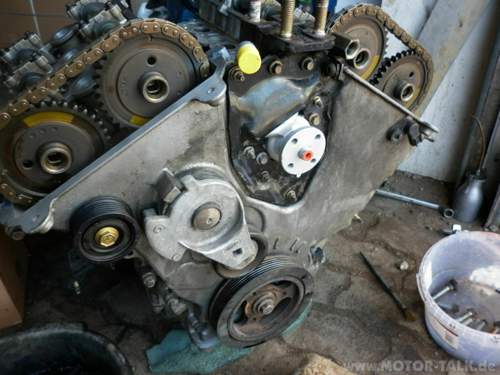

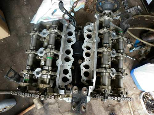

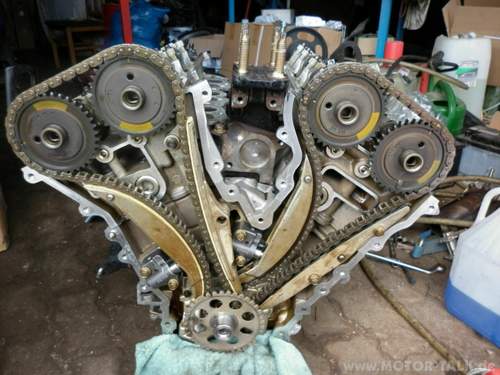

Auf dem einen Bild sieht man beide Ketten und die Steuerzeiten an den NW Rädern stimmen.
Auf einem anderen Bild sieht man die eine Kette noch ganz leicht und das die Markierung um 1 Zahn versetzt ist.
Da musste ich direkt nachfragen.😁
Daraufhin antwortet er: Er hat den Motor per Hand durchgedreht. Es zeigt,,dasss ich die Bilder sehr genau angucke...Das findet er super.
Ich muss mich ja zusammenreissen, nicht noch mehr zu fragen.😁 Sonst sitzt er am Ende nur noch am PC um meine Fragen zu beantworten😁😁
