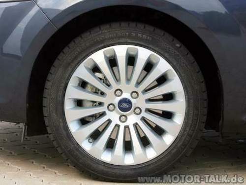

Hallo zusammen.
Meine Spurverbreiterung ist nun angekommen, wird aber erst nach meinem Urlaub montiert.
Meine 17", serienmäßigen Alufelgen, haben ja diese, für die überstehenden Bolzen der Spurverbreiterung wichtigen Gießtaschen, die überstehnden Bolzenende aufnehmen sollen.
Trifft das eigentlich für alles Serienmäßigen/ originalen Alufelgen zu, speziell auch für meine 16" Felgen mit meinen Winterreifen?
Vielen Dank und liebe Grüße

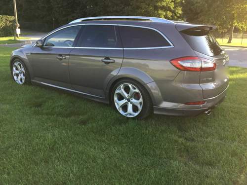

@AB-Mondeo schrieb am 29. März 2010 um 19:49:33 Uhr:
Ich kann Stefan nur beipflichten, habe es heute auch umgebaut und es passt perfekt!!!
Hier meiner mit 20mm Spurplatten ringsherum und H&R 40mm Tieferlegungsfedern!!

Servus, hab auf meinem Titanium S BA7 hinten nun 20mm Distanzscheiben drauf (40mm insgesamt) . Weiß nicht so recht ob die vorne auch passen. Anfangs wurde beim Vorgängermodell davon gesprochen, dass es passt. Bei dem Zulassungsjahr zufällig auch?
Ich hatte vorne 20 und hinten 25mm pro Seite in Verbindung mit den H&R Federn am Facelift....optimale Kombination.
Ich würde mir an deiner Stelle die 20er von hinten nach vorne tauschen und für hinten die 25er bestellen.
Die Hinterachse steht sonst weiter im Radkasten als die VA und das sieht blöd aus.
