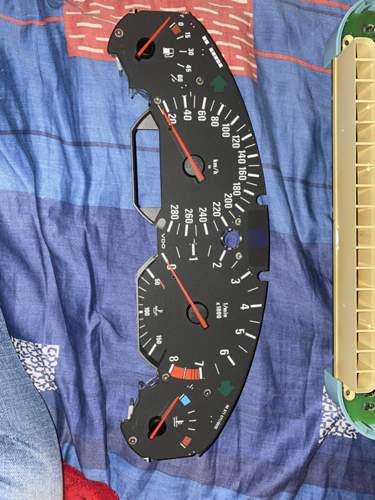

Ich erfrage mal nach 11 Jahren auch was wenn’s ok ist!!
Ich fahre einen 99 323ti mit ms41.1

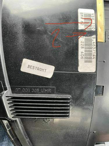

Habe mir einen m3 Tacho gekauft und über geheim Menü habe ich auf beiden Tachos die k Zahl 4663 statt 4712
Auf meinem Tacho habe ich 21 Punkte im Test und im m3 Tacho 15
Ich habe mal die Anzeigen auf meine Platine drauf gesteckt und es funktioniert alles eben nur die Werte stimmen nicht, je schneller ich fahre desto mehr tolleranz!
Wie kann ich diesen k Zahl ändern auf 4712 von 4663!
Ein Freund von mir fährt den auch im Compact und bei ihm ist die K Zahl eben 4712!

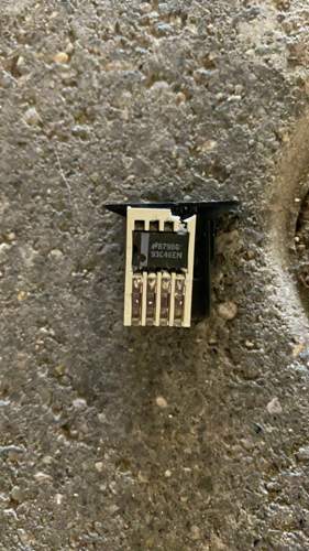

Der codierstecker wo der epromm Chip drauf ist vom
M3 Tacho mit 87000 km passt nicht auf meine Platine !also es was ich sagen will ist das ich die Platine von meinem mit den Zeigern kombiniert habe da eben die km Orginal sind aber bei beiden eben die k Zahl 4463 ist!
Ich wurde denk ich mal gut übers Ohr gehauen das die untere Seite vom normalen 6 Zylinder ist und obere Teil m 3( der m3 Tacho hatte zb die Platine von Motometer und vordere Teil vdo)der blau ist vdo von meinem Compact auch vdo)
Das mit Kabel ziehen vom oil Temperatur Anzeige weiß ich schon,werde den Sensor direkt in oilfilter Gehäuse reinbohren ect!
Würd mich über jeden Tipp sehr Freuen!
Und würd auch es Justieren/codieren lassen falls jemand das macht bitte pn schreiben !!
Besten Dank Schonmal ???
Lg Charly
