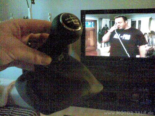

hab in meim 2er nem schaltknauf inkl. schaltsack vom golf V
habe den original kunsstoffrahmen abgetrennt und den schaltsack von meiner oma^^ unten etwas enger nähe, damit er um den rahmen des golf 2 passt. dann musste ich nur noch die schaltstange um etwa 3cm kürzen... fertig
ich find denn tread echt super hilfreich.
und der schaltknauf vom 4er passt plug and play auf das schaltgestänge vom 2er????
find das sieht echt klasse aus und wenn das passt werd ich mir wohl nen vernünftigen knauf mit sack bei ebay schießen^^
passt.
ich empfehle dir aber, das teil neu bei vw zu holen..
(es sei denn du willst einen ganz tollen mit echt-leder oder 4motion etc..die sind beim 🙂 tierisch teuer)
der normale knauf mit manschette kostet gut 30,- neu..
einfach nur raufschrauben is aber nich oder??
kannst du machen wie du willst..
in dem knauf ist ein gewinde drin..
also schneidest du entweder auf die schaltstange (die man ein kleines stückchen kürzen muss) das passende gewinde oder du umwickelst die schaltstange mit panzertape und steckst den knauf dann drauf..
perfekt!! ist es kompliziert die schaltstange auszubauen???
hab ich noch nie getan..
kürzen und gewinde schneiden kann man ja auch ambulant machen🙂
na ja!! wie denn am besten??? mite flex ins auto oder wie??
ach quatsch, metallsäge 30 sekunden ackern und gut is'😉

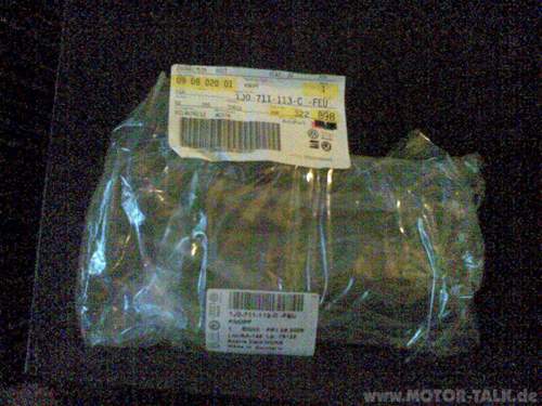

anbei mal ein bild des neuteils..auf dem ersten siehst du auch gleich die nummer🙂
11112009
11112009-002
