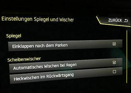

es gibt ja die Möglichkeit, das man den Heckscheibenwischer so einstellen kann, dass dieser beim rückwärts fahren automatisch wischt. Diese Option ist normalerweise im Menü ein- und ausschaltbar. So war es bei meinem Golf 6 & 7 und auch bei dem neuen Leon meiner Frau. Nur habe ich diese Option nicht im Setup unter "Spiegel & Wischer". Es müsste wie im angehängten Bild sein, bei mir fehlt der untere Menüeintrag. Ich will diese Funktion ausschalten. Habt ihr dieses Phänomen auch?

"Problem"...? 😉
Ich habe diese Option, weiß aber nicht mehr, on ich sie mir womöglich per VCDS freigeschaltet habe.

Nein diesen Menüeintrag gibt es beim Ateca nicht, bzw. der fehlt auch bei meinem. Hab auch schon gesucht, da mich das automatische wischen stört. Man kann es, so glaube ich es gelesen zu haben, freischalten durch codieren.
