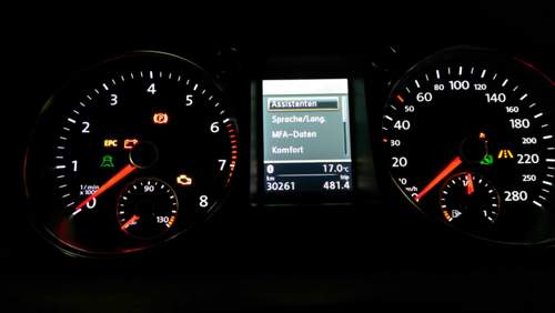

@SilverStar3C schrieb am 24. April 2015 um 11:57:52 Uhr:
probier es mal so in der Kamera A5
APK: HCA_ON-State
Neuer Wert: Selection over "Kombi"
APK: HCA_Warning-intensity
APK: Eingriffszeitpunkt
APK: Unterdrückung Lenkradvibration
Neuer Wert: aktiviert
APK: Betriebsart
Neuer Wert: Selection over „Kombi"
Bei mir funktioniert alles ausser "vibration" ev. kann jemand mehr infos dazu geben.

@thomashaa
Ich mache heute Abend Fotos von meinem KI, da sieht man am besten welche Einstellungen möglich sind.
bin gespannt
wie versprochen 😉
LaneAssist Zusatzmenu
+5
Nur vibrieren funktioniert nicht, er hält trotzdem die Spur 🙂
@SilverStar3C schrieb am 4. Mai 2015 um 20:09:53 Uhr:
wie versprochen 😉
Danke, Suuuper
Man kann alles an hand deiner Fotos sehr schön entspr. der Einstellmöglichkeiten in VCDS nachvollziehen.
Eine Sache wäre noch interessant (aber nicht lebenswichtig):
Betriebsart in VCDS (mit den 3 Möglichkeiten System_mode_1,2,3) heißt im MFA Warntyp und hat hier nur die beiden Möglichkeiten Spurhalten oder Vibrieren, da fehlt die 3. , obwohl mir jetzt nichts sinnvolles einfällt.
Die Diskussion zum Vibrieren hatten wir irgendwo schonmal. Es fehlt das Lenkrad mit Vibrationsfunktion.
Ansonsten (ohne das besagte LR) vibriert nur der SideAssist Plus, wenn beim Lenken von hinten Ungemach droht.
