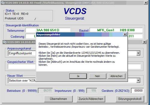

hab jetzt mal versucht die Werte in meinem Steuergerät zu ändern.
Leider kommt dann eine Meldung, siehe Bild.
Das ist mir jetzt zu heikel, da ich Garantieverlängerung habe, nachher ist gerade an diesem Steuergerät etwas und dann kann VW feststellen, dass ich dran war.
Oder gibt es eine "unverdächtge" Möglichkeit?
Was ist eigentlich mit den Werten die unten stehen, warum nimmt VCDS die nicht (Betriebsnummer 05311, Importeursnummer 115)?
Vcds-lane-assist
vcds neu? zu ersten mal benutzt?
klick auf "JA" und gut...
ne, ne ist nicht neu, hab schon einige Codierungen durchgeführt, auch einen Anpasskanal bzgl. Verbrauchsanzeige.
Bisher kam eine solche Anzeige nicht
