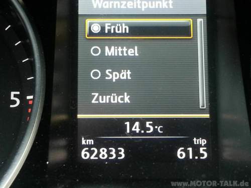

@fmdjsch schrieb am 24. Oktober 2013 um 17:04:23 Uhr:
Original geschrieben von mirage113
Mal anderes, hat es nun schon geklappt mit Änderung des Lenkeingriffs (von mittel auf spät zu ändern) beim LaneAssist?
hole das mal wieder hoch mit der Frage:
geht das bei meinem CC und wenn ja wie (STG und APK/Wert bzw. Codierung wäre nett)?
206296561-w988-h741
probier es mal so in der Kamera A5
APK: HCA_ON-State
Neuer Wert: Selection over "Kombi"
APK: HCA_Warning-intensity
APK: Eingriffszeitpunkt
APK: Unterdrückung Lenkradvibration
Neuer Wert: aktiviert
APK: Betriebsart
Neuer Wert: Selection over „Kombi"
Bei mir funktioniert alles ausser "vibration" ev. kann jemand mehr infos dazu geben.
Ein grosses Danke an Member >1<
