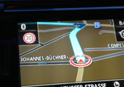

mir war da als wenn im rns noch was von verkehrszeichen???? war.... . hab leider keine möglichkeit das mal schnell zu testen
Das RNS315 kann keine Verkehrszeichen vom Signassist auf dem Display des Navi darstellen, deshalb ist beim 315er und gleichzeitig bestelltem Signassi die komplette Geschwindigkeitssymbol-Dastellung beim 315er deaktiviert. Habe das genauso bei dem Passat des Kollegen festgestelt und habe ihm dann im 315er per VCDS diese Anzeige jetzt freigeschaltet. Er muss jetzt halt beachten dass die Anzeige in der MFA wahrschenlich diejenige ist die gültig ist, aus dem Grund wird VW das ab Werk auch so rauscodieren.
Beim RNS510 werden hingegen die Verkehrszeichen-Anzeigen von der MFA, die vom Signassist kommen, übernommen und statt der in der Datenbank hinterlegten dargestellt. Auch wieder ein Grund mehr für das 510er.
Hmm
Mein 315 zeigt die Schilder korrekt oben links in der Ecke an inkl. Tempolimit in Baustellen und Überholverbote. Nur wenn 2 Schilder gleichzeitig aktiv sind (Tempolimit und Überholverbot) liegt das 2. Schild hinter dem ersten.
Musste nur die Zeichendarstellung im Rns 315 ganz normal über das RNS Menü aktivieren.

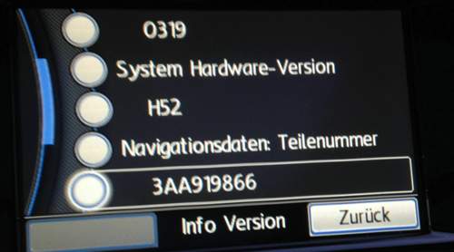

Welche Firmware hat dein RNS315?
@Ralf
Mit der neuesten FW kann das RNS315 auch die Verkehrszeichen vom Sign Assist auswerten.
Es stimmt aber, am Anfang hat VW einfach die Anzeige am Navi unterdrückt als es das noch nicht konnte.
Gruß Scoty81
@Scoty81
Danke, dann wurde das scheinbar wirklich ab MJ2013 (KW22/2012) geändert. Welche Firmware haben diese 315er, vermutlich SW03xx, beim Kollegen ist noch eine SW0263 drauf.
Das müsste jemand mit neuen RNS315 mal auslesen, bei dem Gerät bin ich nicht uptodate 🙁
Mein RNS hat die Firmware 319 und zeigt die Verkehrzeichen korrekt an - siehe Bilder.

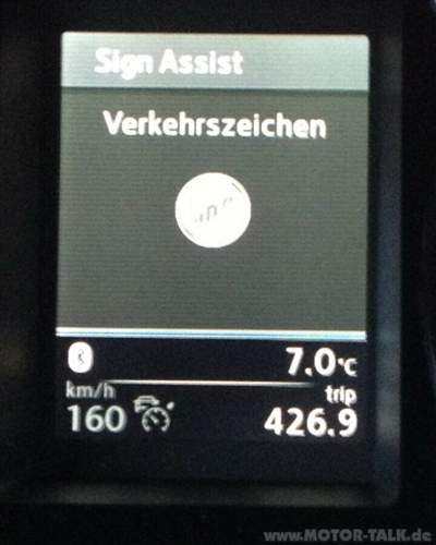

@Scoty89 Habe es heute testen können das "Ende der Begrenzung" wird jetzt in der MFA dargestellt. Habe mal ein (schlechtes) Bild angehangen.
