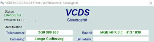

Hallo @hadez16,
habe einen T-Cross Baujahr 2021. Er hat eine A5: Front-/Vorfeldkamera 2Q0 980 653 B
Codiere mit VCDS Version 20.12.0
Die letzte Codierung, die ich von dir habe wegen Spurassistent -lautet :
0000089011CAC020109F00001020000000278000000000000000000000000000
Codierung mit FLA:
0000089011CAC020109F00001020002000278000000000000000000000000000
Dann noch die Kanäle im BCM umlegen.
Codierung mit FLA:

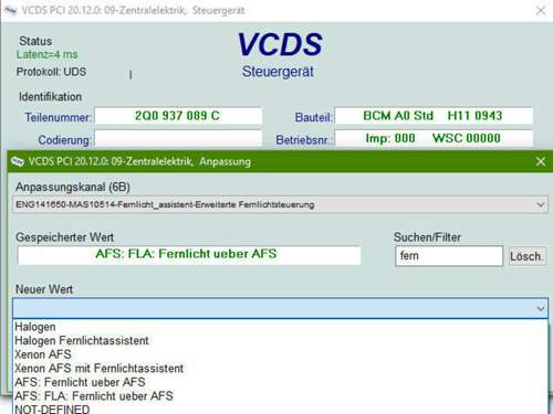

@hadez16,
was heißt bitte, dann noch die Kanäle im BCM -09- umlegen.
Meinst du diese:
Kanal "Fernlicht_Assistent-Menuesteuerung Fernlichtassistent" > Wert auf "vorhanden" setzen (war bei mir bereits auf "vorhanden"😉,
> Kanal "Fernlicht_Assistent-Menuesteuerung Fernlichtassistent Werkseinstellung" > Wert auf "vorhanden" setzen (war bei mir bereits auf "vorhanden"😉,
> Kanal "Fernlicht_Assistent-Erweiterte_Fernlichtsteuerung" > Wert auf "AFS: FLA: Fernlicht über AFS" setzen, (war auch schon so eingestellt)
Oder bringe ich was durcheinander?
Danke für deine Hilfe!
Ja.
Kanal Erweiterte_Fernlichtsteuerung den IST-Wert mit den Äuglein sichten und den gleichen Wortlaut mit FLA dazu nehmen.

.....es gibt verschiedene Kameras......alle verbreiteten Anleitungen beziehen sich auf die ältere 3Q0 Kamera (Byte 21).....deshalb frage ich immer welche Kamera verbaut ist....

habe einen T-Cross MJ 2021 Style mit LED-Scheinwerfer und bereits folgende Funktionen heute freigeschaltet:
- Rücklicht auch im Tagfahrlicht
Kanal "Tagfahrlicht-Tagfahrlicht Dauerfahrlicht aktiviert zusätzlich Standlicht" > Wert auf "aktiv"
- Automatisches Coming Home und Zeit auf 40 Sekunden erhöht
- Fernlichtassistent aktiviert, versucht den Rest bei Zündung-Aus zu unterbinden mit folgender Methode:
STG 09 > Zugriffsberechtigung: 31347 > Anpassung > …
-> beide Werte waren bereits so vorbelegt
> Kanal "Fernlicht_Assistent-Erweiterte_Fernlichtsteuerung" > Wert auf "AFS: FLA: BCM-Fernlicht"
STG A5 > Codierung > Byte 21 > Bit 5-7 auf "20 AFS_coding_Light_Assist,High_Beam_Assist" setzen
-> wobei hier nicht Byte 21 sondern Byte 15 damit belegt war.
Zusätzlich noch:
STG 09 > Zugriffsberechtigung: 31347 > Anpassung > Kanal "Assistenzlichtfunktionen-Fernlichtassistent Reset" > Wert auf "nicht aktiv"
Funktioniert aber leider nicht, muss ich noch wieder ändern.
Nun aber folgendes Problem:
Beim Einschalten der Zündung gehen die LED-Frontscheinwerfer an, beim Motorstart fahren sie auch einmal in die tiefste Position und anschließend wieder in die höchstmögliche Position und bleiben dort. Vor den Änderungen hat der das nicht gemacht, dort hat er sich die passende Einstellung gesucht.
Bevor ich hier nur wieder alle Funktionen im Dunkeln zurück ins Original bringe, hat jemand eine Idee, woran dies liegen kann?

Hast du den Kanal für die Fernlichtsteuerung evtl. falsch geändert?
Man muss immer den IST-Wert nehmen, und einfach die Auswahl nehmen, in der "FLA" mit dazu kommt.
Denn es ist FALSCH stumpf das zu nehmen, was in der Anleitung steht, da jede Beleuchtung anders in ihrem IST-Zustand codiert ist.
Was stand denn bei der Fernlichtsteuerung bzw. in diesem Kanal ursprünglich bei dir drin??
vorbelegt war:
"AFS: Fernlicht ueber AFS" (Was heißt eigentlich AFS?)
geändert habe ich das ganze in
"AFS: FLA: Fernlicht ueber AFS"
Alle andern Optionen ergeben schon bei der Benennung für ein LED-Fahrzeug keinen Sinn (s. Bild).
Habe alle Codierungen und Optionen ins Original zurückgesetzt, die Leuchtweitenregulierung verhält sich genauso wie im Ursprungszustand.
