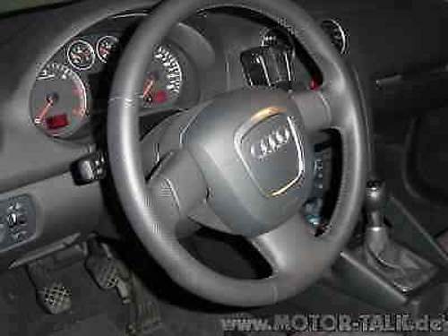

also das oben aus dem link sieht echt geil aus ....wenn das passt nehm ich auch eins ;-)
bis dahin muss ich mich hiermit zufrieden geben !
Kk-sportlenkrad

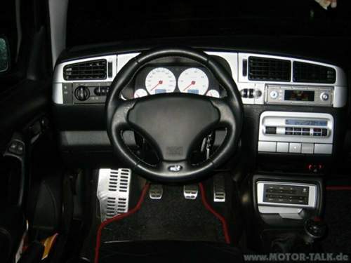

Ich habe auch ein Raid Lenkrad drin.....nur kleiner als 34er Durchmesser is nich, aber ich finds klein genug. Damit die ABE dafür gültig ist muss die Werkstatt die es einbaut einen Zettel unterschreiben und stempeln der an die ABE geheftet wird.
Mit Nabe habe ich für das Raid Daytona RS so um die 700 bezahlt

Und ich liefer die Bildchen dazu !
Wenn das kein Teamwork ist😉😁
Klick1
Klick2
Viele Grüße
g-j🙂
Ich hatte das Raid von gj auch in meinem Golf III drin (siehe mein letztes Auto in meiner Signatur, GiTtI zu verkaufen).
Das Lenkrad wollte ich jetzt die Tage ausbauen und verkaufen...also falls du interesse hast, dann meld dich einfach. Bräuchtest dann lediglich den passenden Lenksäulenadapter für den A3. Glaube der vom Golf III passt nicht...

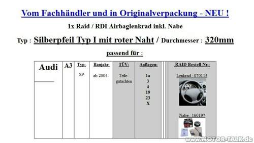

Ich hab bei eBay einen Händler gefunden, der die für den A3 verkauft und in der Auktion gleich Auszüge aus dem TÜV-Gutachten liefert (siehe Foto im Anhang). Vielleicht ging es damals, als du deins gekauft hast noch nicht. Jetzt scheint es mit dem 32er auch zu gehen!
Ebaylink
AUFSCHLÜSSELUNG:
1a- nur für Fahrzeuge mit serienmäßigem Airbagsystem
3- nur für Fahrzeuge mit winkelverstellbarer Lenksäule
4- nur für Fahrzeuge mit axial verstellbarer Lenksäule
19- nicht für Fahrzeuge mit Funktionstasten am Lenkrad, ausgenommen Hupentasten
23- nicht für Fahrzeuge, die serienmäßig mit einem zweistufigem Gasgenerator ausgerüstet sind
X- nur mit den von den Herstellern freigegebenen Rad / Reifenkombinationen. Bei anderen Rad / Reifenkombinationen ist eine Begutachtung erforderlich.
Audi / VW allgemein: vereinzelt kommen ab Modelljahr 1998 geänderte Modulstecker zum Einsatz. Bitte ersetzen durch Raid Kabelsatz 501016.
