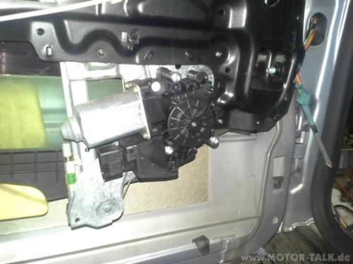

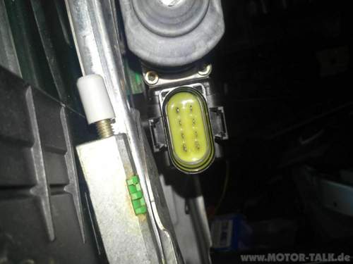

Moin,
ich will ungern ein neues Thema eröffnen und stelle meine Frage einfach mal hier.
Ich habe einen A6 Mj 97 mit Funk ohne Schiebedach und 2xEfh. Möchte gern 4xEfh. Passen die ausm Anhang? Mit dem passenden Mj97 Kabelbaum versteht sich.
Die stammen aus einem 03/96 mit Infrarot.
Gruß Platti
20140603-161658
20140603-161626
Die motoren sollten die teilenumer 4a0959801/2e haben.
Diese wurden ab modelljahr 1996 verbaut, sprich auch schon ab 10/1995.
