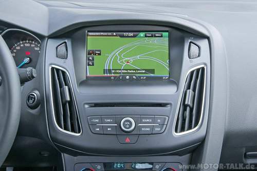

..mich würde ein Umbau auf Original FL Sync2 interessieren.
Ford-focus-2015-preise-1200x800-341d901f72659ead
Von Connect2 gibt es einen neuen Adapter der Sync2 mit einbinden soll, glaube das hat aber noch kaum jemand gemacht da das System so neu ist.

@stoni2501 schrieb am 15. Januar 2015 um 19:09:30 Uhr:
Wenn das gehen würde, wäre das in der Tat meine bevorzugte Updatevariante.
@El-Larso schrieb am 16. Januar 2015 um 09:56:07 Uhr:
...meine auch!

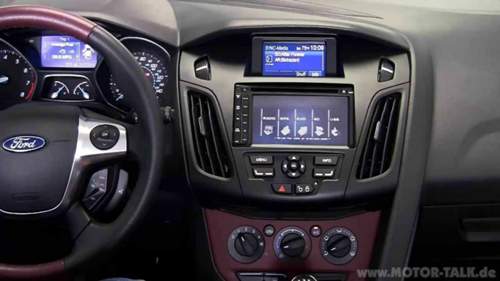

@Bytespion schrieb am 16. Januar 2015 um 06:48:26 Uhr:
Ich habe eine Blende von Metra da muss man keinen neuen Warnblinklichtschalter dazu kaufen, da dieser schon integriert ist.
...ist das jene aus dem Bild anbei?
Wenn ja, stellt für mich eher eine Verschlimmbesserung dar... Ist aber MEINE MEINUNG.
Maxresdefault
Das müsste die von Metra sein, in der Tat.
Und die Bedienelemente gefallen mir auch überhaupt nicht.
Antwort von Ford
Vielen Dank für Ihre Nachricht.
Eine Umrüstung von Ford SYNC 1.0-Systemen auf ein Ford SYNC 2.0-System unsererseits nicht vorgesehen.
