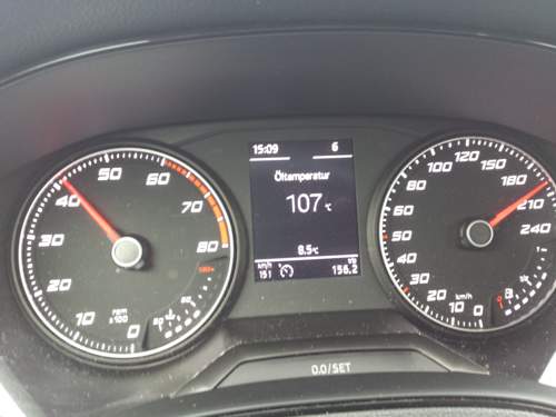

Genau weiß ich es nicht; Um Januar / Februar 2021 herum wurde dem Motor 4 kW (genommen), ab dann 81 kW. Wegen Abgasbestimmungen Euro D oder D-Temp. Diese Variante erreicht seine Vmax 190 km/h /Tacho 200 nicht im 6. sondern im 5. Gang ( Zum Vergleich, die 2020er schafften das im 6ten. Ich hänge Foto an.
