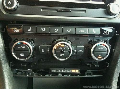

hab ich ma gefunden Klima mit Standheizung
Eine Frage muss hier nochmal stellen wer von euch kann mir mal die Teilenummern von der Klima und Blende sagen mein 🙂 findet nichts...bin schon an verzweifeln...
Danke
Gruß Micha
Aha...dann wandert Standheizung auf den "Off"-Knopf und "Off" in die Mitte unter "Auto"...naja 😕
Blende: 1T0 858 071 S 1QB (28,50 EUR incl. MwSt)
Bedienteil: (je 381,99 EUR incl. MwSt)
3AA 907 044 AF ZJU (ohne Sitzheizung / ohne Standheizung)
3AA 907 044 AG ZJU (mit Sitzheizung / ohne Standheizung)
3AA 907 044 AH ZJU (ohne Sitzheizung / mit Standheizung)
3AA 907 044 AJ ZJU (mit Sitzheizung / mit Standheizung)
und ja, so sieht das Bedienteil mit Standheizung tatsächlich aus. (siehe Anhang)
Habe es heute in meinem Golf eingebaut.
Nett ist auch die Codieroption "Erweiterter Temperaturbereich" (Byte1-Bit3)
Da lässt sich dann der Temperaturbereich zwischen 16,0° und 29,5° anstatt von 18,0° bis 26,0° wählen! 😁

So es ist voll bracht...Neue Klimateil eingebaut doch leider steht ein Fehler im Speicher aber anscheint ist der normal...sonst sehr schick...
Bilder folgen...
Gruß Micha
Img-0095-1
Welcher Fehler steht im Speicher?
Adresse 08: Klima-/Heizungsel. Labeldatei: AIB\5K0-907-044.clb
Steuergerät-Teilenummer: 3AA 907 044 AJ HW: 3AA 907 044 A
Bauteil und/oder Version: Climatronic H03 0202
Codierung: 0000000000
Betriebsnummer: WSC 00000 000 00000
ASAM Datensatz: EV_Climatronic A01010 (VW36)
VCID: 78C7C64BC3C86A8
Fehlercodes wurden gelöscht.
1 Fehler gefunden:
13636352 - Steuergerät nicht codiert
U1013 00 [009] - -
bestätigt - geprüft seit letzter Löschung
Freeze Frame:
Fehlerstatus: 00000001
Fehlerpriorität: 6
Fehlerhäufigkeit: 1
Verlernzähler: 16
Kilometerstand: 29543 km
Datum: 2006.14.31
Zeit: 15:27:08
Dann gib mal als Codierung die "0008000002" ein.
Aber auch drauf achten das beim codieren eine Importeurs- & Werkstatt-nummer mit eingetragen wird.
Dann verschwindet auch der besagte Fehler.
