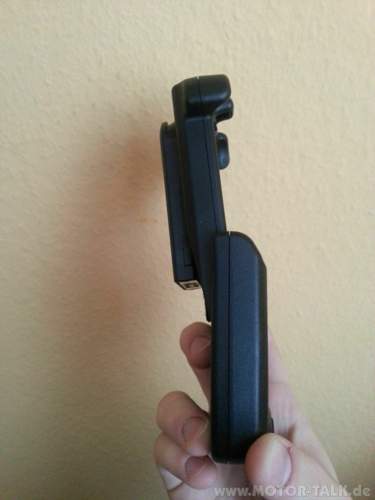

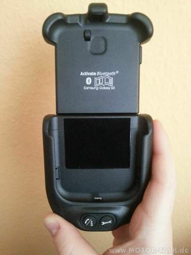

So, habe sie zumindest schon mal ausgepackt. Hat die Halterung von Bury auch diesen "Kratz Schutz" beim Einstecken des Handys? (siehe Bild, ist das schwarze Stück Stoff am unteren Teil der Halterung) Hatte auf einer der vorigen Seiten gelesen das das Handy beim Einschieben recht leicht verkratzen kann.
In der Bedienungsanleitung wird auch sehr ausgiebig auf die Strahlung und die Strahlungs-Minderung durch den Anschluss an die Außenantenne über diese Halterung eingegangen, ich bin ja mal gespannt ob man das wirklich im täglichen Gebrauch merkt.
Ich werde sie mal ausgiebig testen und berichten. Die von Bury sollte auch die Tage kommen...
Edit2:
So, ich war mal kurz in Tiefgarage um das Teil zu testen. Sitzt Bombenfest, Handy rastet sanft ein, lädt und hält gut. Halterung sitzt bombenfest. Da es eine Tiefgarage ist, habe ich außerhalb der Halterung einen Empfang von 1-2 Balken. In der Halterung sind es 4-5 Balken an gleicher Position des Handys. Das kann man natürlich noch nicht bewerten, Tests kommen sobald ich mal wieder eine Runde drehe. Bilder der Halterung im Anhang. (Nicht aus einen Passat, ist an sich aber egal)

Nochmal eine grundsätzliche Frage:
Haben eigentlich die Ladeschalen von VW alle die beiden Buttons zur Kurzwahl von Info und Pannendienst?
Ich kann leider nicht vergleichen, da ich selbst nur die beiden Universalschalen hatte ohne Buttons
Erklärt das den Preisunterschied zwischen den original Bury Schalen und den als OEM für VW gebauten (teilweise)?
Weiterhin: Wie funktionieren die Buttons überhaupt? Das Handy ist ja über BT angeschlossen. Steuern die ggf. das Radio intern? Im RNS315 gibt es die beiden Kurzwahlen ja auch im Telefonmenü. Nummern sind im Radiosteuergerät hinterlegt und funktionieren auch mit den Buryschalen ohne Knöpfe.
Moin,
soweit ich weiß haben alle VW Ladeschalen diese Buttons.
Über den linken Button hast du die Möglichkeit Gespräche anzunehmen und aufzulegen indem du den Button kurz drückst. Wenn du länger als 2 Sekunden drückst wird die Info Hotline angerufen. (Nummer vorbelegt). Der rechte Button ist der Pannendienst, diese Taste ebenfalls länger als 2 Sekunden gedrückt halten dann wird der Pannendienst angerufen (Nummer vorbelegt).
Sonst haben die Tasten keine anderen Funktionen. Beim RNS315 kannst du das auch, wie du schon gesagt hast, über das Telefon Menü steuern. Daher sind meines Erachtens die Tasten hinfällig, Gespräche kann man auch am Radio oder Multifunktionslenkrad annehmen. Ich denke auch das dort auf das Radiosteuergerät zurückgegriffen wird bzw. das ganze über das Radio gesteuert wird.
