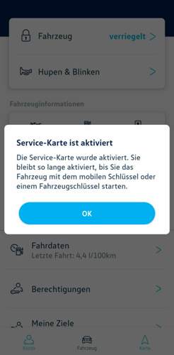

Ich hatte jetzt ein paar Tage ein super funktionierenden mobilen Schlüssel am Passat (2020) mit dem S10. Doch seit vorgestern lässt sich mein Auto einfach nicht mehr mit dem mobilen Schlüssel öffnen. Den Motor starten geht aber noch ganz normal. Das ist wirklich seltsam. Kann vielleicht jemand ähnliches berichten oder hat eine Lösung für das Probelm?
Schließt du dann mit der App auf und hast den Funkschlüssel trotzdem nicht dabei?
Bei mir kam heute früh mal wieder die Meldung, dass der mobile Schlüssel deaktiviert worden sei - obwohl ich beim Huawei P30 Pro immer noch nur eine ausstehende Einladung angezeigt bekomme, die ich nicht akzeptieren kann.
Ich habe bis jetzt meistens für längere Fahrten zur Sicherheit den Funkschlüssel in greifbarer Nähe gehabt, sodass ich ein Backup für den Notfall hatte, oder jemand vorbei kommen kann, wenn etwas nicht geht (oder die App). Ich konnte allerdings ohne Probleme das Fahrzeug mit dem mobilen Schlüssel öffnen/schließen sowie starten. In diesen paar Tagen, in denen der mobile Schlüssel gut funktioniert hat, habe ich die Funktion wirklich sehr oft genutzt, da es für mich komfortabler war. Ich würde in Zukunft ungern darauf verzichten wollen. Doch nun lässt es sich plötzlich nicht mehr verschließen oder öffnen. Im Fahrzeug wird auch weiterhin angezeigt, das der mobile Schlüssel aktiviert ist (sonst könnte ich damit ja das Auto auch nicht starten ohne Funkschlüssel in der Nähe). Zudem wird in der App angezeigt, dass der mobile Schlüssel aktiviert, sowie die Servicekarte freigeschaltet wurde.
