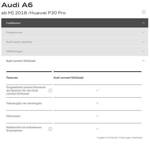

In den Einstellungen kannst du dein Smartphone überprüfen lassen. Beim Huawei P30 Pro zeigt die Prüfung an, dass der mobile Schlüssel unterstützt werde (wie es auch bei Audi auf der offiziellen und gepflegten Liste der Fall ist). Bei der Einrichtung eines sicheren Speicherbereichs stürzt die App dann ab...

@w204mg Zumal bei Audi erheblich mehr Smartphones für denselben Dienst unterstützt werden:
https://www.audi.de/.../datenbank-fuer-mobile-geraete.html
A6-p30-pro
