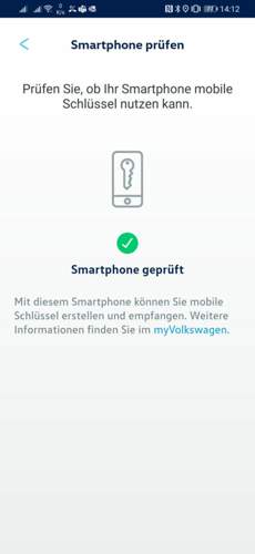

Mal eine Frage ... wie kommt Ihr eigentlich darauf das der mobile Schlüssel entgegen früherer WeConnect Versionen mit einen Galaxy S10 funktionieren soll? 😕
Denn wenn man das S10 als Hauptnutzer-Telefon in der App registrieren will kommt eine Meldung das dies mit dem Handy (S10) nicht funktioniert da irgendwelche Funktionen dafür fehlen.
Und wenn das Telefon nicht als Hauptnutzer festlegen kann ist es ja logischerweise normal das man keine mobilen Schlüssel erzeugen kann ... 🙄

Beim Huawei P30 Pro stand bisher beim Self Assessment in der App nur "kann Schlüssel empfangen". Seit dem Appupdate erfolgt die Meldung "erstellen und empfangen". Leider kann ich es derzeit nicht testen, bis mein Steuergerät getauscht wurde.
Huawei P30 Pro Mobiler Schlüssel
So, ich kann nicht sagen, ob oder was VW im Hintergrund gemacht hat, aber plötzlich funktioniert mein S10 als mobiler Schlüssel !?!? Ich hatte plötzlich eine Einladung zum mobilen Schlüssel in der App offen, habe sie angenommen, das Handy wurde eingerichtet und dann ging es auch. Ohne (!!!) Eingabe einer vTan!
Weil man beim S10+ jetzt in der App soweit kommt, dass ein sicherer Speicherbereich reserviert wird, dass war vorher gar nicht möglich.
Jetzt wird leider nur nicht die Vtan geladen. Ist bei mir im Golf 8 leider auch so.
