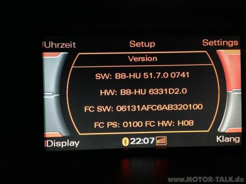

ich hab seit ca. 4Wochen einen A4 Avant mit MMI 2G von 11/2008.
Aktuell ist da Softwarestand 5170 drauf. Ich hab gesehen, dass es ein Update auf 5570 gibt.
Bisher hab ich keine Probleme mit 5170. Funktioniert alles wunderbar! Das einzige, was ich vermisse, ist beim Musik hören über AMI eine "Shuffle Ordner" Funktion, weil die Shuffle Funktion immer über den ganzen USB-Stick geht. Aber das gibt wahrscheinlich bei 5570 auch nicht.
Würdet ihr upgraden? Oder gibts hier jemand mit praktischer Erfahrung mit 5170 und 5570?

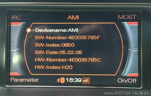

Ist ein Update meines AMI überhaupt möglich?
Das sieht man an dem Foto was Du angefügt hast leider nicht. Zumindest dann nicht, wenn man nicht weiß, auf welchen Stand das AMI bei der 5170 ist. Beim MMI Update auf die 5150 wird der Stand vom AMI aber wohl auf die 840 hochgezogen.
Und wenn ich die bin-Datei von dem Audi-Update fürs AMI richtig deute, wird dann daraus die 850.
Drück mal nochmal nacheinander SETUP und RETURN, halte das für 5 Sekunden und gehe dann aufs AMI. Da steht dann dessen Softwareversion. Bei mir ist es die 0850.
Achso, ich bin jetzt davon ausgegangen, dass Du am AMI schonmal probiert hast, andere Sticks, Telefone oder eine Festplatte anzuschließen, um auszuschließen, dass dieser Trägheitseffekt nur bei dem einen Stick auftritt, richtig!?
AMI Softwarestand 0850
Alles klar. Dankeschön. Ich schau nach sobald ich zu haus bin.
Also mein AMI ist schon auf dem 850er.
Den Rest lass ich so wie es ist. Wenn das Update nicht wirklich neue Features bringt, kann man ja drauf verzichten. Never touch a running System :-)

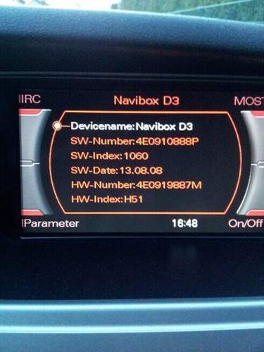

Habe einen A4 Avant (BJ 09/2008) und mal geschaut was ich für einen Softwarestand instelliert haben - wennich es richtig interpretiere Version 1060 - siehe Bild im Anhang.
Fragen :
- Geht hier ein Update anhand der mir vorliegenden CD's zur Version 5570 ?
- Habe eine grundlegende Anleitung, dennoch kann dabei etwas passieren,
- Was ändert sich genau (hat jmd. die Version 5570 installiert ?
- Da ich kein Batterieladegerät habe, Mootor lieber laufen lassen beim Update ?
Danke für Input aus eurem "know-how / Erfahrungsschatz". Freue mich über Rückinfo /Hiilfestellung.
tantor-junior
ups so und hier das versprochene Bild.
tantor-junior
20150117-164847
Die Version 5570 ist die "aktuelle", wobei diese seit Jahren nicht mehr upgedatet wurde.
Einige halten die Version 5170 für die bessere Version, vor allem in Verbindung mit der B&O Anlage.
Jedoch wenn ich Deine Fragen und Zweifel des Update so durchlese, sollte das nur jemand machen, der davon wirklich Ahnung hat.
(Einstellung im HiddenMenu im MMI müssen umgestellt werden usw.)
Das hat nichts mit laufendem Motor oder sonstiges zu tun...

Die ganze Aktion dauert max 30min,
wenn Du es schaffst bis dahin die Batterie leer zu saugen .. Respekt 😁
nicht böse gemeint, aber mit Deinen Vorkenntnissen und vermutlich keinen Codiermöglichkeiten via VCDS würde ich Dir abraten im "Hidden menu" des MMI Einstellungen zu verändern!

never change a runnig system!
- gerade beim 2g! wenn du keine Probleme hast; belasse es wie es ist

Kann ich nur bestätigen.
Hab das Update vor kurzem auch gemacht.
Tödlich was dabei raus kommen kann. Mir hat es so ziemlich die ganze Codierung vom Steuergerät fürs Anzeige und Bedienteil und die Zugehörigen Anpassungskanäle zerschossen.
Würde es nicht mehr freiwillig machen insofern alles läuft.
