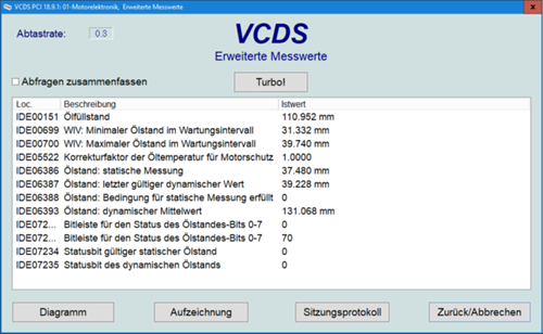

@Basti16
hier die Messwerte meines Ölstandsensors. Interessant ist der Ölfüllstandswert, der 17 mm unter Deinem liegt. Was zeigt Dein MMI bei den 127mm an?
@ Alle
die Abstände der Markierungen meines Ölmeßstabs sind:
- Min. -> 522 mm
- Max. -> 498 mm
wohlgemerkt alles 2.0 TDI Ultra 190PS.
Oelstandsensor
Wenn du den CNHA hast Einstellwert 10 und min. 0 max. 18.
@RalleRS2
Danke! Woher hast Du den Wert?
Von der Elsa. Die Werte auf den Beipackzettel des Ölstabes stimmen oft nicht. War bei meinem 3.0 TDi auch so. Wenn das dein mkb ist, nimm diesen wert, wenn du einen anderen mkb hast, gib Bescheid
Alles klar, nochmals Danke. CNHA passt.
Mit den 10mm stimmt die Messung jetzt in etwa mit der Anzeige überein. Ich musste 300ml absaugen um auf Max. zu kommen.
Wo wir wieder beim Thema des TE wären. Kurzstrecke wird meiner nicht betrieben, auch sonst keine Auffälligkeiten.

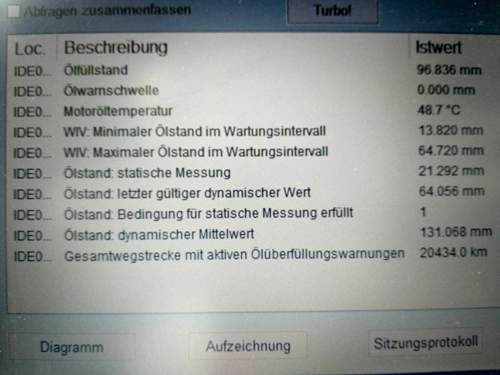

@polterhannes schrieb am 30. März 2019 um 00:49:57 Uhr:
@Basti16
Ich verstehe die Frage nicht so wirklich. 😕
Der MWB vom Ölfüllstand gibt 97 mm aus. Das MMI zeigt Motoröl-Stand OK und der Balken im MMI ist voll ausgefüllt bis max. MKB CNHA
Deine Messwerte weisen einen Ölfüllstand von 127,5 auf, bei mir sind es 110, gleicher MKB. Deshalb hatte mich interessiert was Dein MMI anzeigt.
Oder sind es die Ölstandswerte (stat./dyn.?) die für die Anzeige im MMI herangezogen werden?
Wo hast du die 127,5 her? Meiner zeigt jetzt unter MWB 000151 Ölfüllstand 97 mm an. MMI sagt Max aber noch OK. Die dyn. / stat. was auch immer Werte kann ich nicht deuten.
Img-20190309-160652
@Basti16 schrieb am 1. April 2019 um 21:29:02 Uhr:
Aus dem VCDS Screenshot, den Du am 15.2. gepostet hattest.
@polterhannes schrieb am 2. April 2019 um 20:11:03 Uhr:
Achso, ja das war noch mit Überfüllung weit über MAX. Insgesamt habe ich 2l abgesaugt da die Spezies beim Service vor Übergabe des Frzg. ihren Job scheinbar nicht richtig gemacht haben.
Thema wurde HIER parallel abgehandelt.
OK, dann verstehe ich das.
2 Liter zu viel ist schon heftig. Da sind die 300ml bei meinem ja geradezu vernachlässigbar.
