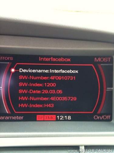

mir ging es in meiner Frage um folgendes Zitat:
Daher wurdest du auch darauf hingewiesen dass dieses eventuell beschädigt wird. Er hätte aber auch schon von vornerein mit sehr großer Wahrscheinlichkeit ausschlissen können ob dein Gerät es übersteht oder nicht.
Dazu müsste man nur in das Hidden Menü reingehen (SETUP+RETURN 5 Sek.drücken), Handyvorbereitung bzw. Mobile Adapter auswählen und den HW und SW Index auslesen. (siehe Bild)
Steht das SW bei 0700 und das HW bei 16, so ist ein Update durchführbar (jedoch nie 100% Garantie), steht bei HW aber der Index 00 (egal welcher SW Index), so ist das Gerät vorgeschädigt und kann laut Audi Angaben nicht geflasht werden sondern nur ersetzt.
In "deinem" Link geht es um die Version des MMI, oder? Dort ist mein "1200"... 😉
in der liste steht auch das tel ganz unten.
dort siehst du auch den stand vom tel steuergerät.
und das geht ohne das hidden menü.
jetzt bin ich verwirrt... 😕😁
Also, ich hab mal ein Foto gemacht und hänge das hier an.
Welchen SW-Stand hat mein Bluetooth-STG jetzt? Ist der HW-Index für mein BT-STG jetzt H43? Ist das neuer als die erwähnte H16? Mein MMI-Stand ist aber uralt, ich kann nicht glaube das mein Telefon-STG einen aktuelleren hat!? Ich sehe nicht mehr durch, kann mich mal jemand aufklären?

das foto zeigt die headunit und nicht das telefon steuergerät.
So, gerade nochmal probiert und jetzt hat es geklappt.
SW-Index: 0120
HW-index: H10
Also, kann man es mit etwas weniger Bedenken durchführen? Ich weiß das ein Restrisiko bleibt aber es scheint ja nicht die "schlimme" Version zu sein, richtig?
